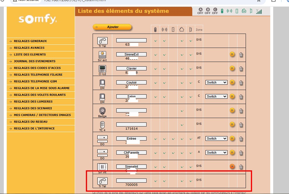

J'ai appairé un autre transmetteur sur ma centrale (fausse manip en voulant utiliser une autre centrale), et je constate que j'ai ce transmetteur apairé. Il n'y a pas de bouton Effacé dans l'interface IP et j'ai essayé par le clavier mais cela ne fonctionne pas (je suis allé sur l'element et j'ai fait OK puis 0 puis OK > pas de reaction).
Auriez vous une idée / astuce ?
il s'agit sur la photo du transmetteur 700005

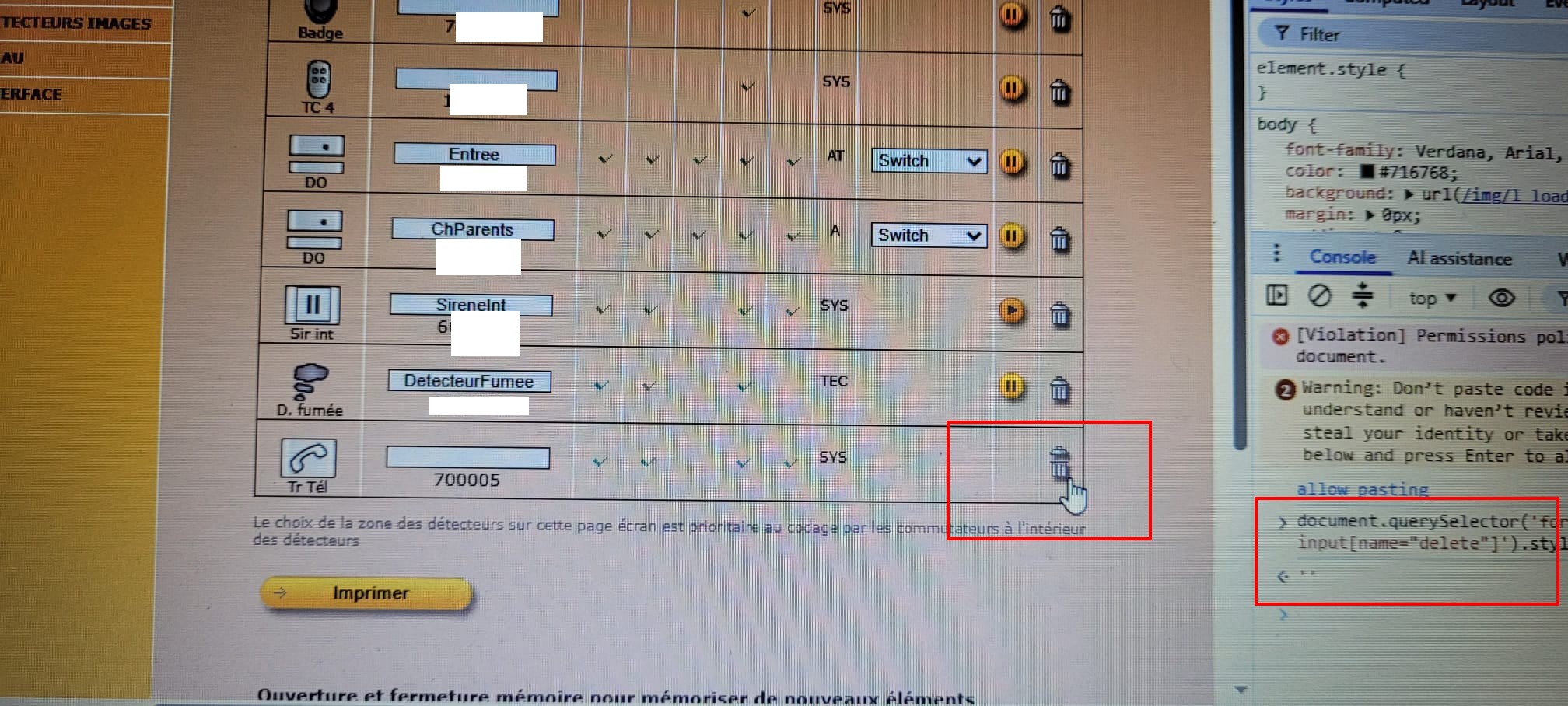

    bonjour,
    je m'auto répond : on peut supprimer un transmetteur par l'interface IP (probablement à ne pas faire sur le transmetteur principal !!) en démasquant la corbeille de la ligne en question (elle est masquée dans l'interface WEB) (commande document.querySelector('form[name="i_listelmt_delete_11"] input[name="delete"]').style.display = ''; ou 11 est le numéor de l'element) et cela fonctionne.
    (j'avais tenté cette manip pour activer le 123 SMS mais sans succès)
