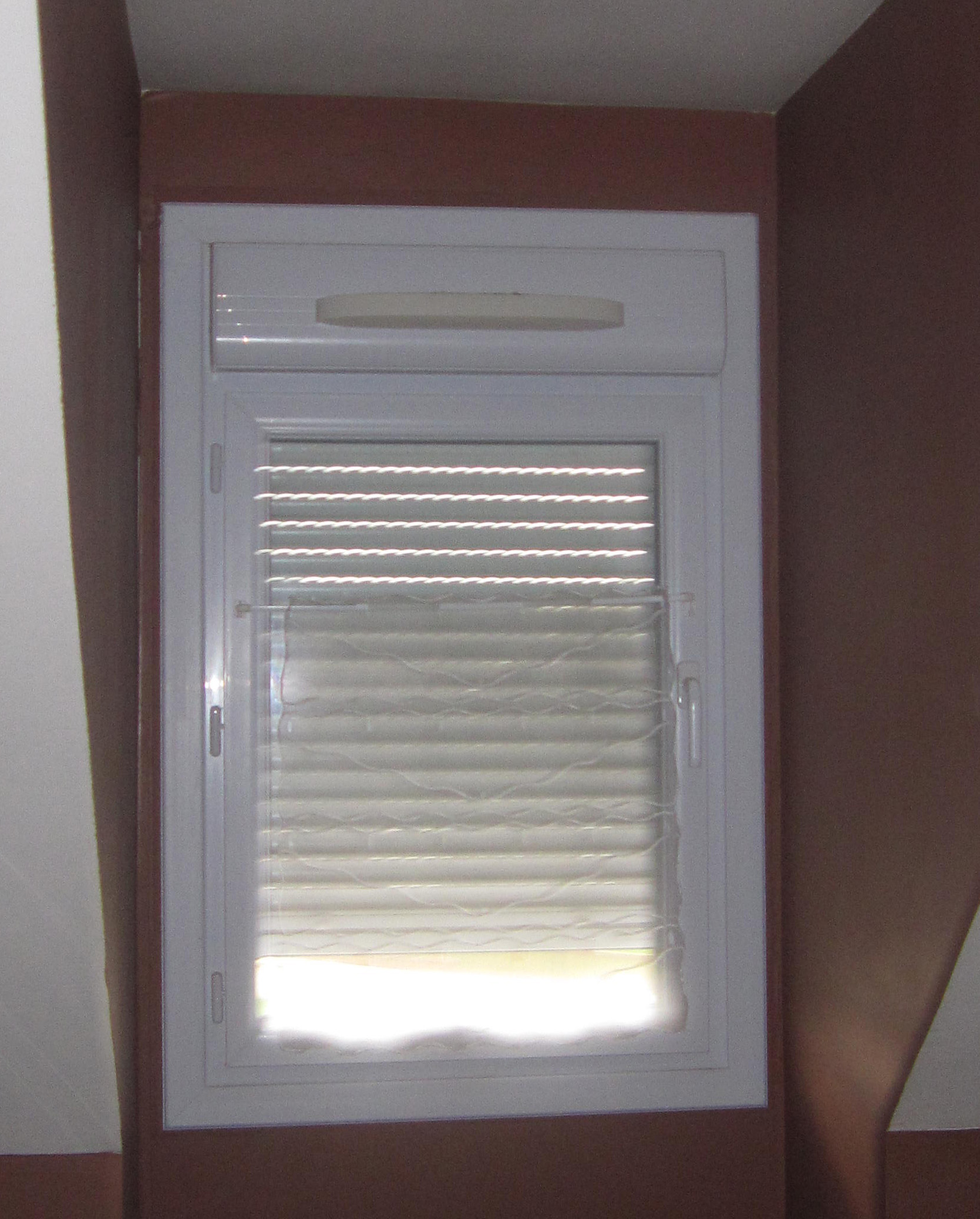

Le moteur de mon volet roulant intégré dans le bloc intérieur coffret du volet (fenêtre pvc lapeyre) datant de 2007 doit être changé. On me dit que ma télécommande centralis (cf photo) ne serait plus compatible avec la nouvelle motorisation car somfy a changé les fréquences, et qu'il faudrait donc aussi une nouvelle télécommande genre smoove origin. Est-ce vrai? merci. Cordialement

    c 'est faux si vous restez en RTS.
    Par contre, si vous mettez des moteurs IO, il faudra des points de commande IO.

    Merci. En effet le moteur sera rts aussi donc si la télécommande centralis reste compatible, c'est parfait.
