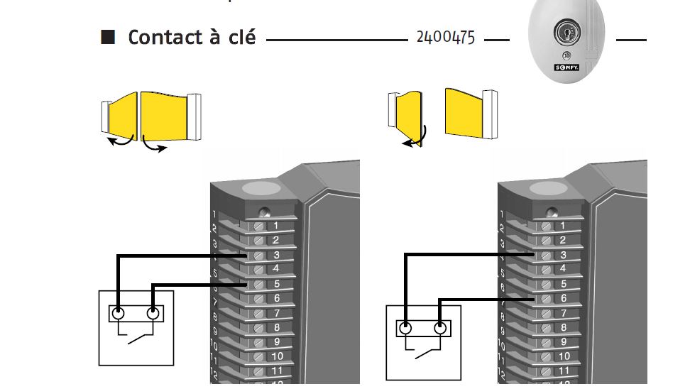

voyant danger allumé en permanence sur passeo 630
Carte qui vient en remplacement dune siminor S200.
Lors de la mise sous tension le voy. danger est allumé et il est impossible de mémoriser les télécommandes.
Je n'ai pas de cellules (shunt) J'ai cablé un contact à clé (ext) et 2 B.P. (garage) pour commander ouverture 1 ou 2 ventails
