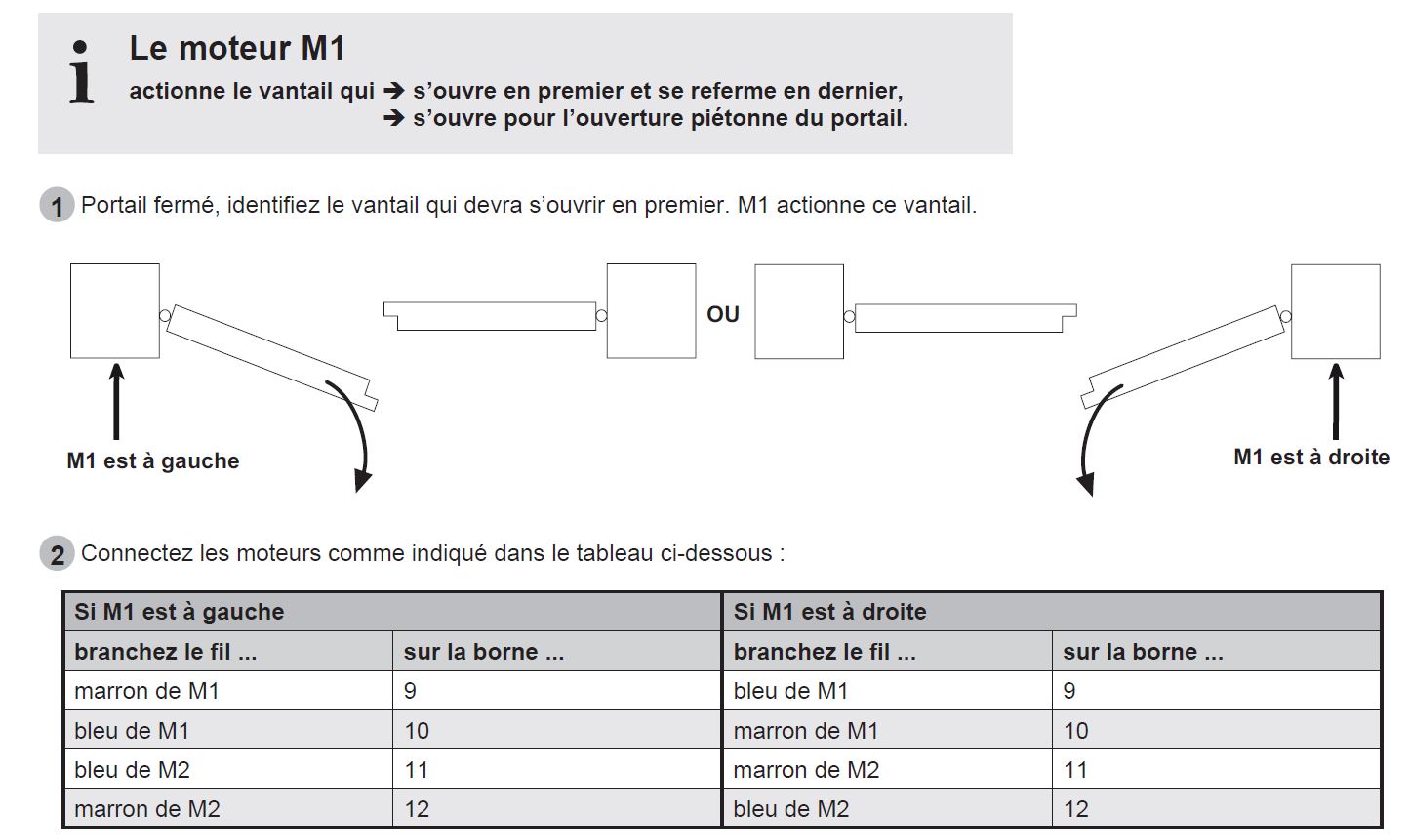

    vérifier les connections, M1 et M2. voir photo,
