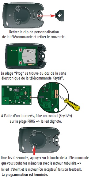

Bonjour, comment programmer mon volet roulant RTS 2 avec une télécommande KETYS RTS2.

    • Faites un appui de 3s sur le bouton PROG du micro-récepteur. Le volet roulant effectue un va-et-vient
    • Vous disposez alors de deux minutes pour effectuer la procédure décrite dans le fichier joint
