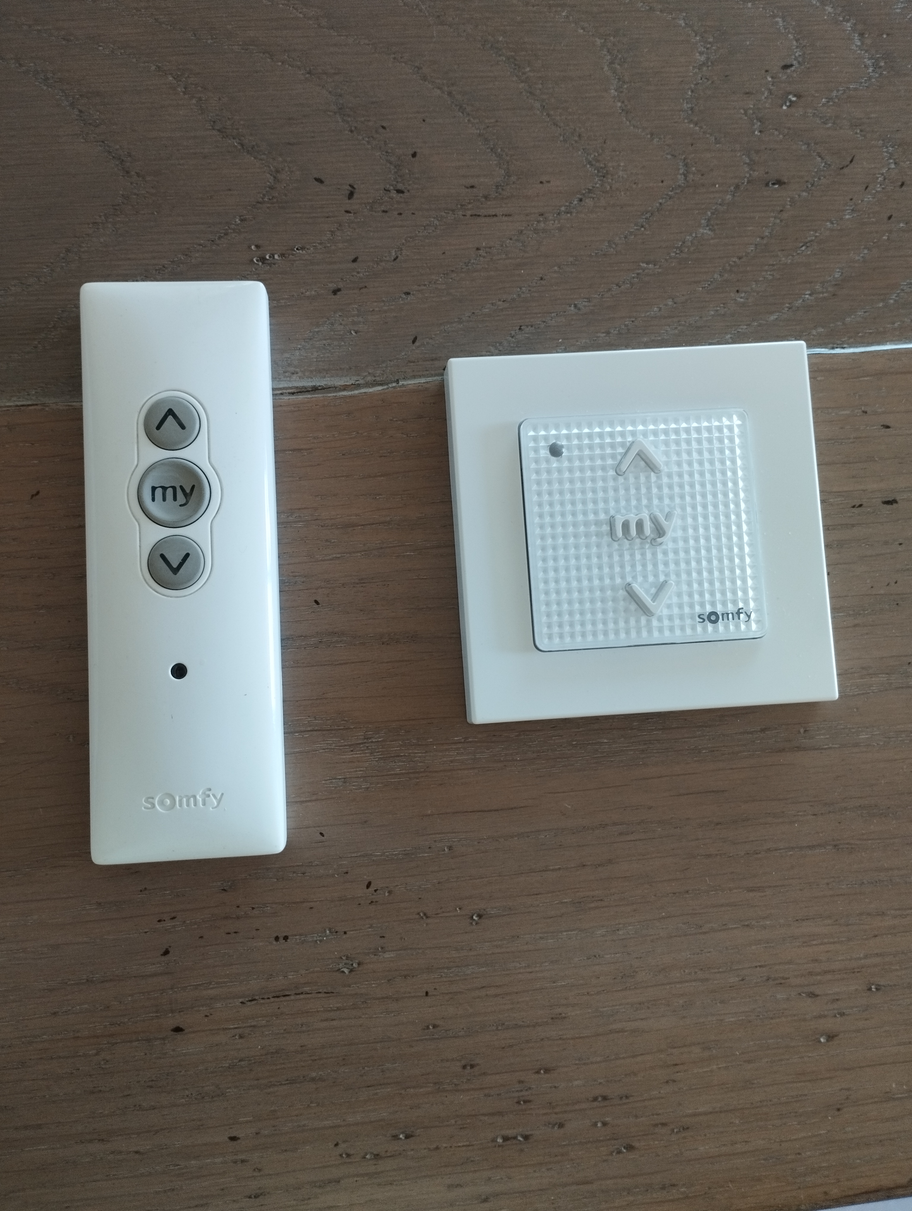

commande smoove1 RTS 2 et somfy box
Bonjour, je viens de remplacer un volet roulant défectueux, ma question est la suivante: est-ce que la télécommande smovve1 RTS 2, s'enregistre dans ma somfy box comme l'ancienne télécommande situo RTS pour pouvoir l'intégrer à nouveau de mes scénarios. merci de votre retour

    On enregistre pas une télécommande dans Tahoma mais un moteur.
    La télécommande permet de mettre le moteur en mode mémorisation en ouvrant la mémoire.
    Suivez les instructions de Tahoma.
