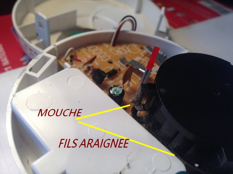

    bonjour
    meme pb ;j ai ouvert le mien et OH surprise
    um coup d aspirateur et j espere qu il va re bien fonctionner je suis etonner de voir qu une petite araignée a fait une toile a l interieur et surtout reussi a capturer une mouche....

    bonjour
    j ai ouvert le mien et trouvé a l interieur une petite toile d araignée et une mouche capturée
