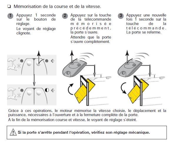

    Bonjour,Gael
    Débrancher tout les accessoires contacté, Batterie de secours, clé et autre.
    Effacer les télécommandes:
    Pour effacer la mémorisation des
    télécommandes : • Appuyez simultanément sur les boutons de réglage et de vitesse.
    Refaire un apprentissage voir FJ
    Le problème persiste t-il ?
    Si oui voir l'état des voyants.

    Si tout les essais ont été fait il faudra remplacer la carte électronique.

    Donc récapitulons, vous avez refait un apprentissage des fins de cours l'apprentissage se passe t-il bien ? pas de défauts sur les voyants ?
    Si non, combien de temps la porte s'est ouvert après l'avoir programmer ?

    vous avez refait un apprentissage des fins de cours l'apprentissage se passe t-il bien ? =oui
    combien de temps la porte s'est ouvert après l'avoir programmer = 2 ou 3 jours
