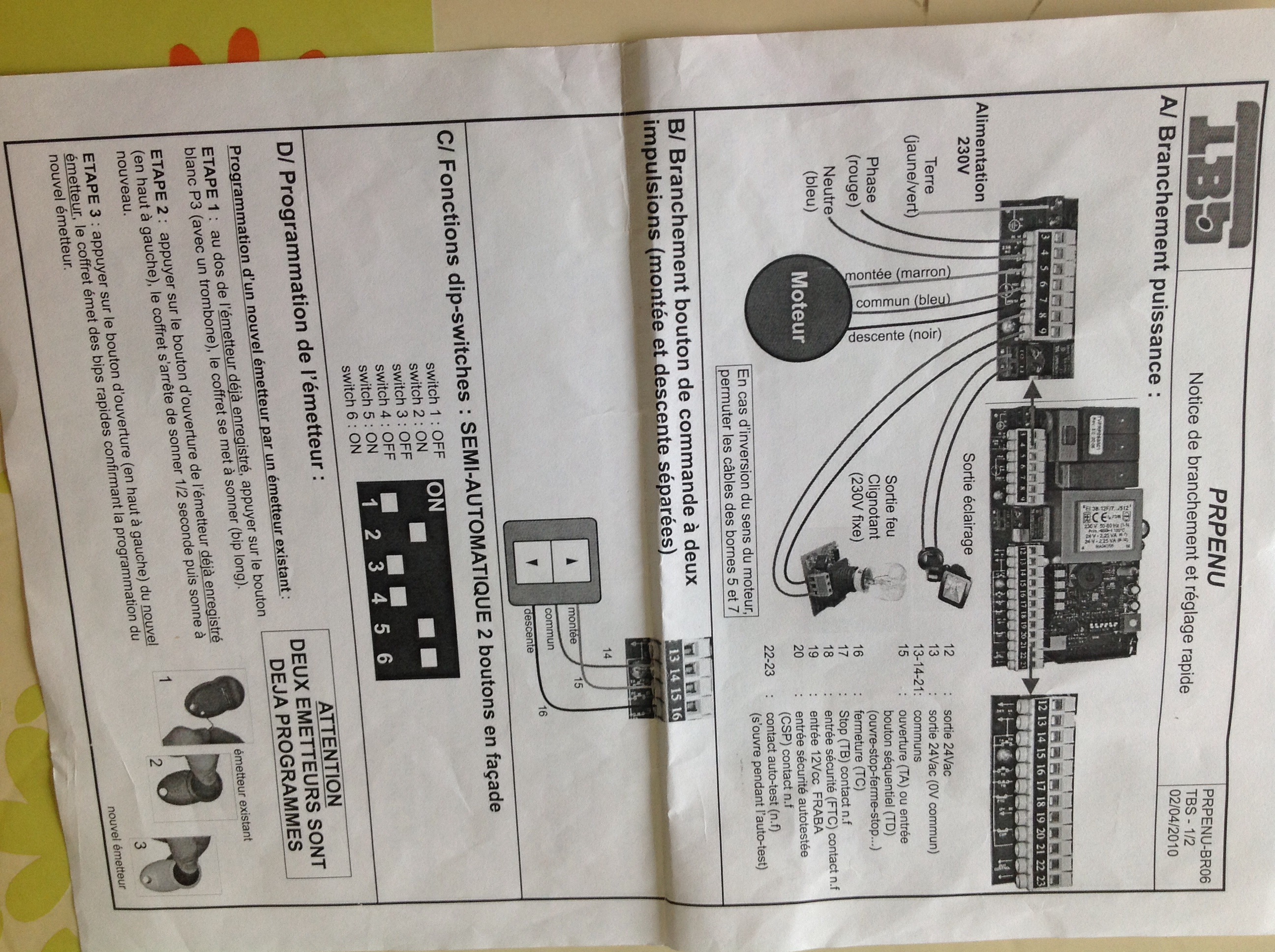

Comment brancher mon Récepteur RTS somfy garage sur moteur teleco tbs ?
Bonjour pouvez vous me dire sur quelle bornes je doit brancher le Récepteur RTS universel standard sur le moteur teleco tbs provenu-br06.merci

    Apparemment l'entrée de commande par contact sec est entre les bornes 14 et 15, mais j'ai l'impression qu'il est nécessaire d'avoir une impulsion pour lancer la commande et une autre pour la stopper, ce qui n'est pas le fonctionnement du récepteur, consultez la notice de votre porte pour voir s'il y a moyen de modifier ce paramètre.

    Merci Robert des que je reçois le récepteur je ferai les essais .D ici la peut être que la réponse sera la .Car je ne voudrais pas faire n importe quoi .Bonne journee

    Si vous avez la notice complète de votre Teleco TBS...

    Je viens de prendre la notice en photo merci de votre patience

    Ok, ça marche en raccordant le contact NO du récepteur sur les bornes 14 et 15 et en réglant le dip 4 sur On
