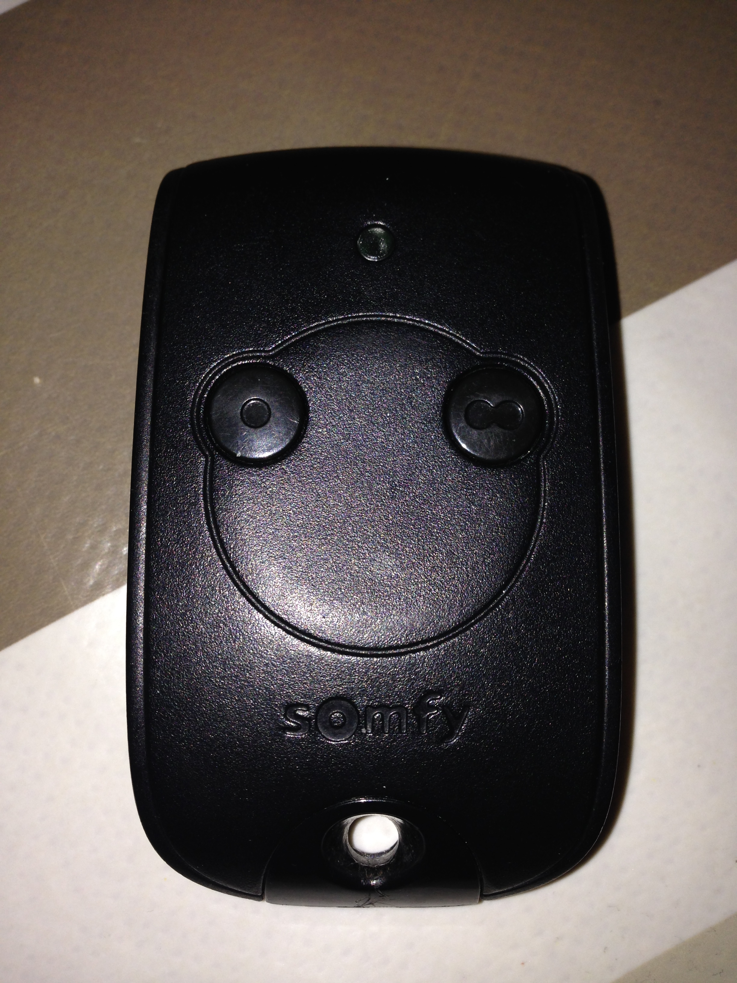

    Le plus simple serait de prendre en photo de la télécommande et de la joindre à ce topic afin de pouvoir vous aider.

    Bonjour John, voici les photos

    c'est une télécommande Keytis 2 NS RTS
    Le mieux est effectivement de commencer par refaire une synchronisation de la telecommande avec la motorisation qui ne marche pas.

    oui le mieux c de refaire une prog tu doit avoir un bouton prog dans la télécommande et un sur le moteur de porte de garage. tu commence par celui de la porte et ensuite celui de la télécommande.
