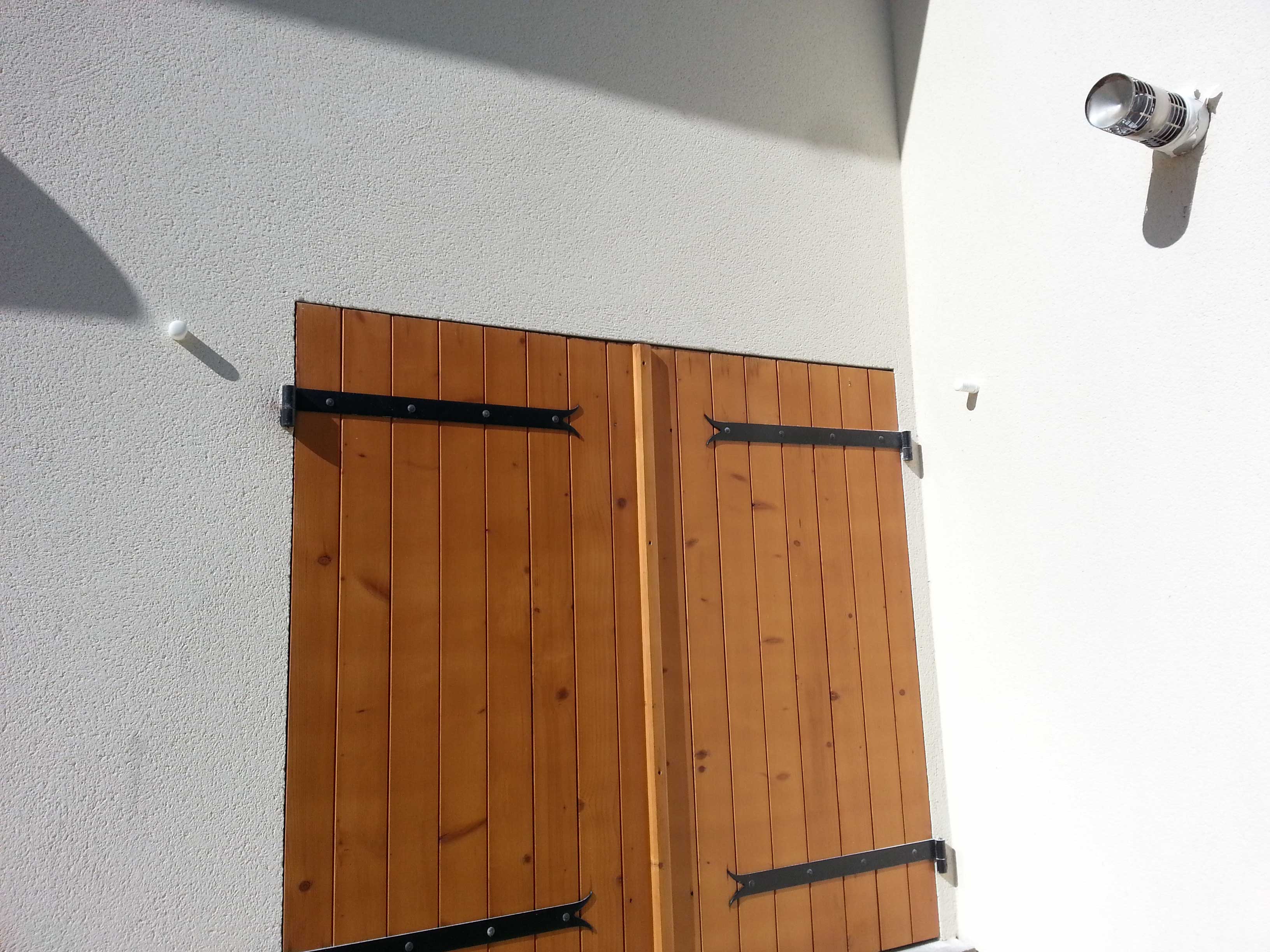

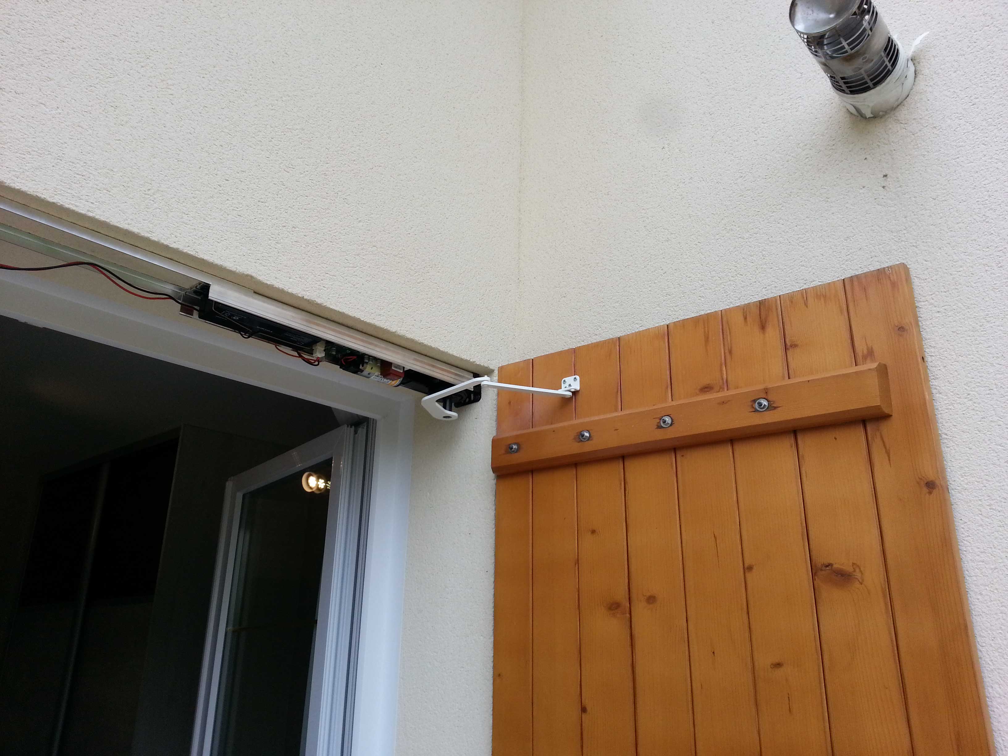

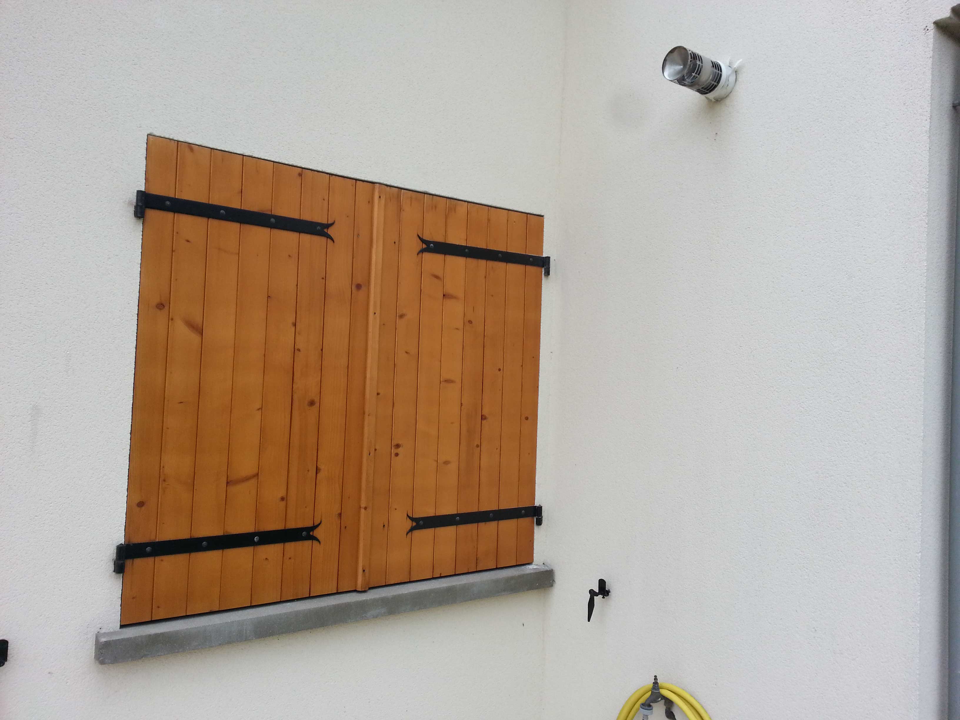

    J'ai refait des essais en retirant le capot ( c'est plus facile pour appuyer sur le switch 4) en effectuant une RAZ volet fermé puis ouvert sans succès. Voici quelques photos.

    Bonjour Michel,
    Comme il est stipulé dans la notice, Ce produit est équipé d'une détection d'obstacle et s'arrête en pression sur les butée d'arrêt. Or sur les photographies que vous nous avez fournies, il semblerait que ces butées sécables d'arrêt ne soient pas présentes sur votre installation.
    De la même manière, pourriez-vous me confirmer que la motorisation fonctionne dans le bon sens de rotation avec un appui sur le bouton montée de la télécommande pour l'ouverture des volets et un appui sur descente pour la fermeture ?
