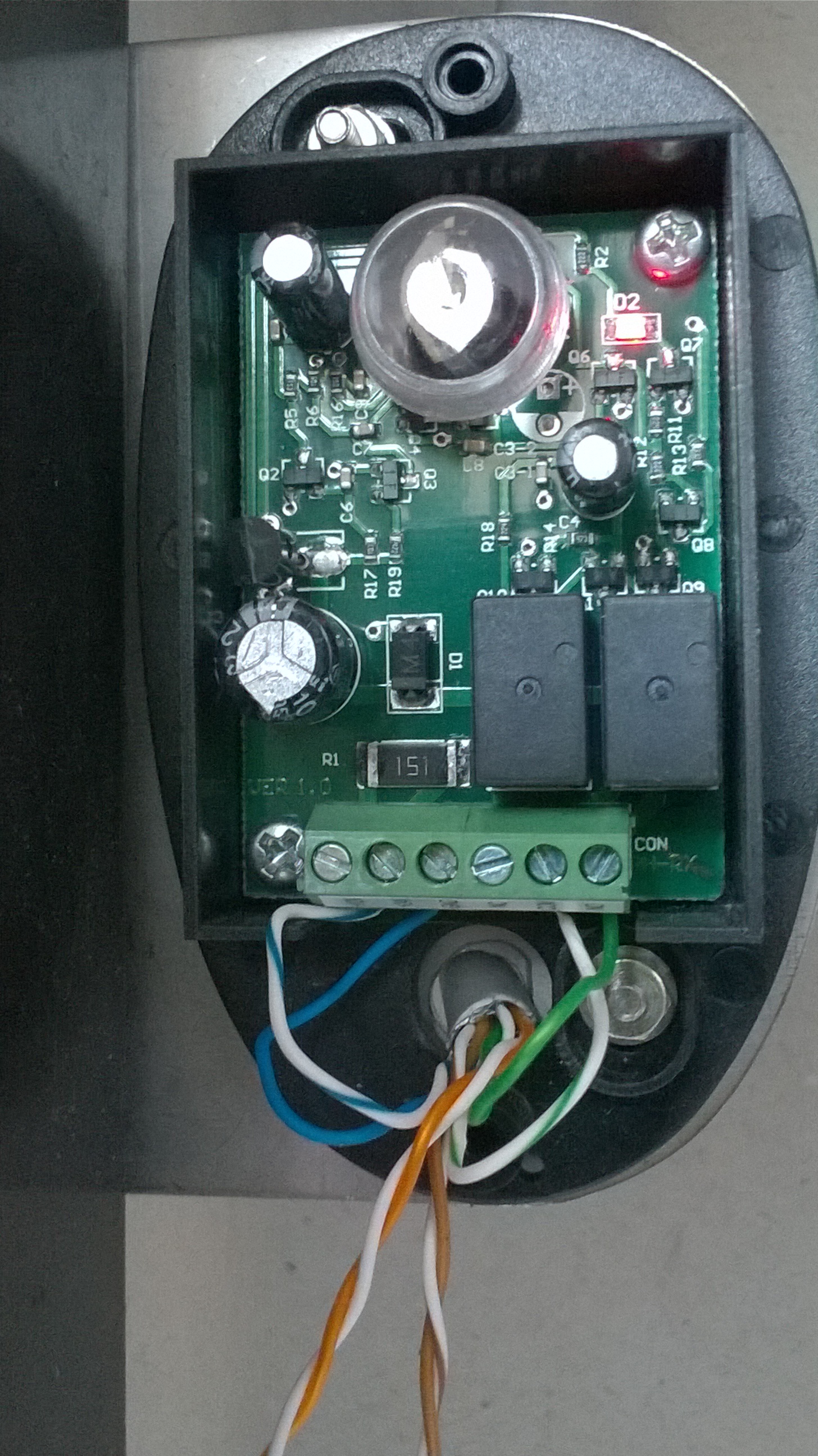

    Voici les photos des cellules
    Bonjour Jean-Luc,
    Malheureusement, ce ne sont pas des cellules Somfy, par conséquent, nous ne pouvons vous garantir une compatibilité de celles-ci avec nos boîtiers de commande Axroll.
    Le branchement semble toutefois correct.
