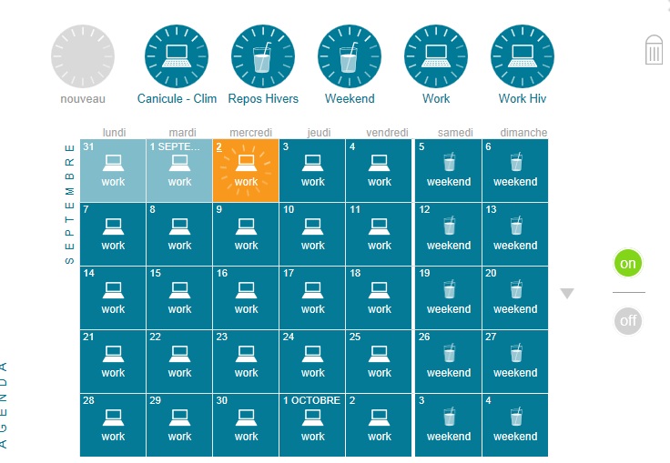

bonjour, depuis la mise à jour 2.0 de tahoma, j'ai voulu programmer mon agenda à l'année, le problème est qu'au 100 ème jour, il est impossible d'aller plus loin et surtout il est impossible de modifier à posteriori les journées déjà rentrées sur l'agenda, je dois patiemment attendre que les journées passent, afin de pouvoir remodifier l'agenda! très gênant! avez des solutions?

    après un nouvel essai, la resynchronisation me permet de programmer plusieurs fonctions smart, cependant passés 100 jours, l'agenda se bloque et m'affiche le message d'erreur suivant : "too many active calendar rules defined : 100", avec l'impossibilité de remodifier mon agenda, je dois attendre que les jours s'écoulent, ex 4 jours pour pouvoir faire 4 modifications, c'est vraiment très pénible, aidez moi SVP

    j'ai trouvé un bug de la fonction agenda de la tahoma qui est assez gênante alors que cette dernière semblait fonctionner
    toutes les modifications ne remplacent pas les précédentes mais s'additionnent entre elle
    ainsi pour aujourd'hui par exemple j'ai mon programme travail qui s'exécute et mon programme vacances s'exécute 6 fois alors que juste le mode vacance est mis

    bonsoir, ce matin je me suis retrouvé avec le même cas de figure que Benjamin, j'avais positionné une journée "repos" sur mon agenda, puis peu de temps après je l'ai remplacé par une autre journée "boulot", et ce matin la tahoma a lancé un mélange des deux sénarios!!! à la fois les commandes des journées repos et boulot!!! que faire? je trouve que depuis la mise à jour 2.0 de la tahoma, les bugs et autres anomalies s'enchainent!!! surtout au niveau du fonctionnement de l'agenda, et je ne parle pas de la fonction smart au déclenchement aléatoire, malgré les conditions remplies... faut il que somfy resynchronise ma box??? merci de m'aider!

    Bonjour à tous,
    Il est effectivement identifier que sur iPad, il se peut que les programmations crées depuis l'iPad ne fonctionne pas. Ceci est en cours de résolution.
    Essayez donc de supprimer les programmes et de les créer depuis PC ou MAC.
    @ David, j'ai lancé une nouvelle synchronisation sur votre TaHoma, il faudrait ré-essayer de faire un scénario pour tester.
