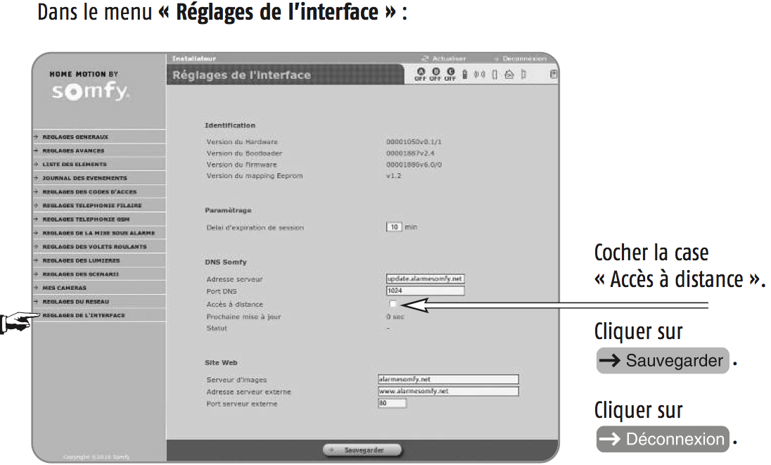

    Je profite de ce sujet déjà ouvert pour exposer mon problème.
    Je n'arrive pas à créer un compte sur le serveur alarmesomfy.net car la recherche de ma centrale n'aboutit jamais (débranchée-rebranchée etc...)
    Pourriez-vous vérifier si j'ai déjà un compte pour mon transmetteur 586624.
    L'alarme est bien sur le même réseau que l'ordinateur et je peux m'y connecter tant en wifi qu'en 3G de l'extérieur avec mon téléphone.
    Seule la connexion 3G via l'application Somfy ne fonctionne plus depuis le passage 5.2 à 5.3 et j'ai compris qu'il me manque ce fameux compte que je n'arrive pas à créer.
    (Je joins des captures d'écran)

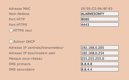

    Malgré votre aide je dois bien avouer que je commence à perdre patience.
    + J'ai donc ouvert les ports 80 et 443 sur ma Box ( au lieu de 8080 et 4443 )

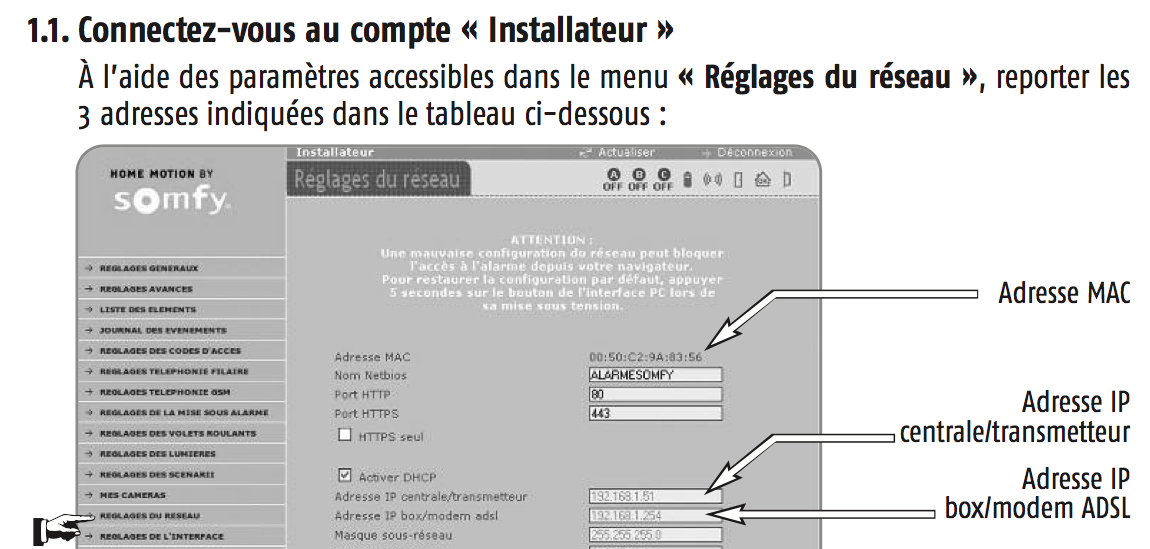

    + J'ai repris la notice pour le réglage du réseau et de l'interface de la centrale.
    Je peux donc maintenant me connecter à ma centrale
    + en local via 192.168.0.205
    + à distance via mon adresse IP fixe
    Donc exactement comme avant, mais en passant par le port 80 au lieu de 8080.
    Malheureusement, l'accès à alarmesomfy.net me renvoie toujours la même réponse :
    ++ Les identifiants de connexion renseignés sont incorrects ++
    Pourriez-vous me confirmer que mon transmetteur 586624 est bien accessible ?
    Eventuellement, pourriez-vous vérifier que l'adresse mail utilisée pour la création du compte est bien la même que mon adresse de contact ?
    Merci d'avance !

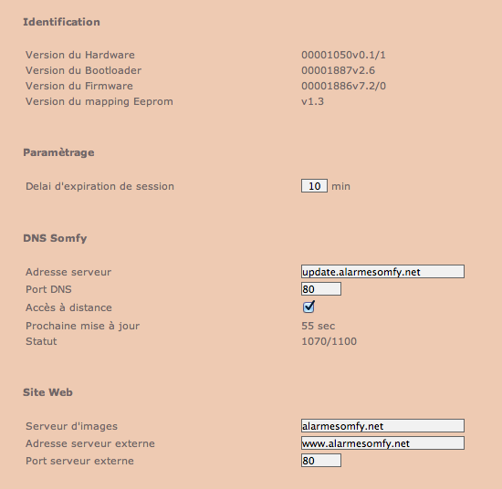

    Un petit ajout pour compléter mon message précédent suite à un nouvel essai :
    Depuis toujours j'arrivais à me connecter à ma centrale en Wifi via l'adresse locale, et aussi en 3G via mon IP fixe et le port 8080, y compris avec l'application Somfy pour iPhone ( Si, si, je vous assure ! )
    Lors de la dernière mise à jour, je n'arrivais plus à me connecter en 3G avec la nouvelle version de l'application, mais uniquement via un navigateur internet.
    Aujourd'hui, sur les conseils de Gladys, j'ai modifié les ports d'accès à mon transmetteur et ouvert les ports 80 et 443, au lieu de 8080 et 4443 utilisés précédemment.
    Cela n'a pour l'instant pas résolu mon problème d'accès à mon compte alarmesomfy.net
    Par contre, je peux de nouveau me connecter avec l'application Somfy en 3G directement via mon adresse IP (Si, si, je vous assure !)
    Mais l'utilisation du port 80 me pose un problème et je souhaite en changer...

    Bonjour Gladys.
    Grace à votre intervention j'ai pu créer un nouveau compte sur alarmesomfy.net avec mon adresse mail et un nouveau nom de sous domaine.
    Le compte semble fonctionner, et je peux me connecter à ma centrale via mon nom de sous domaine, en local comme à distance !
    Une seule chose résiste encore… c'est l'accès à mon compte pour pouvoir modifier les ports d'accès.
    Je n'arrive pas à m'y connecter, j'ai systématiquement la réponse :
    +++Les identifiants de connexion renseignés sont incorrects+++
    L'adresse e-mail est bien celle utilisée lors de la création du compte.
    Compte et code d'accès que je renseigne fonctionnent bien via l'application ou via un navigateur.
    Code d'authentification : j'utilise ma carte
    Mon nom de sous-domaine https://xxx.alarmesomfy.net est bien accessible.
    Et je recopie le cryptogramme avec soin...
    Qu'ai-je donc raté ??
    Merci d'avance !
    Gladys B.
    Gladys B.
    Gladys B.
    Bonjour Gilles,
    Tout semble bon, mis à part la case activer DHCP qui à l'air toujours cochée et qu'il faudrait décocher.
