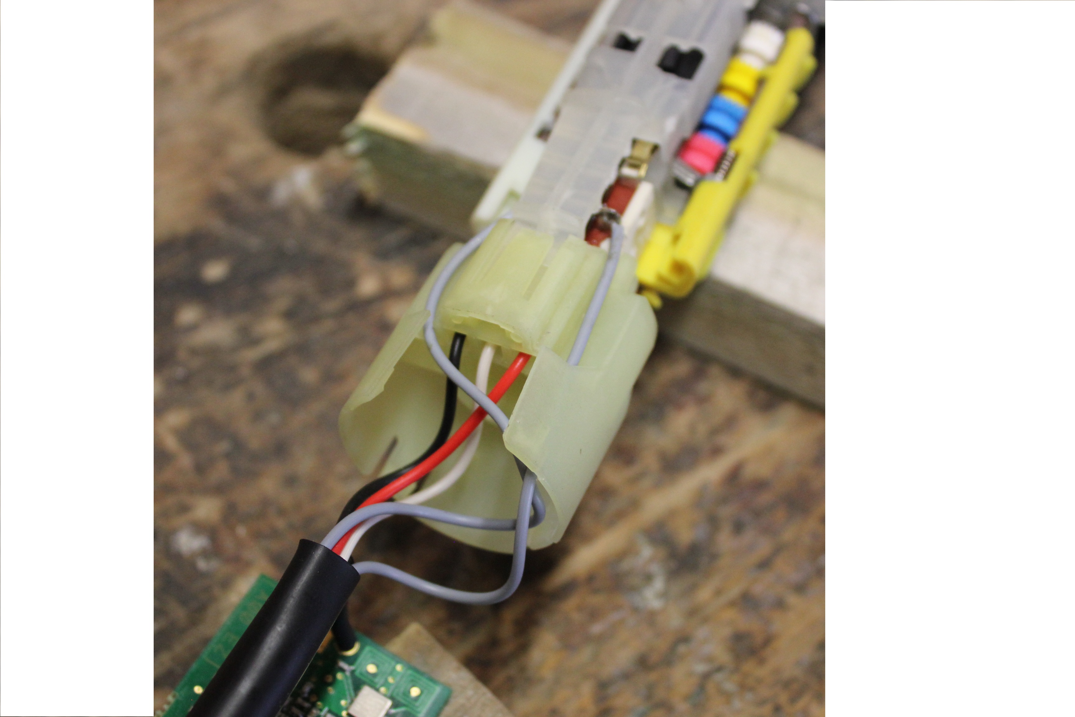

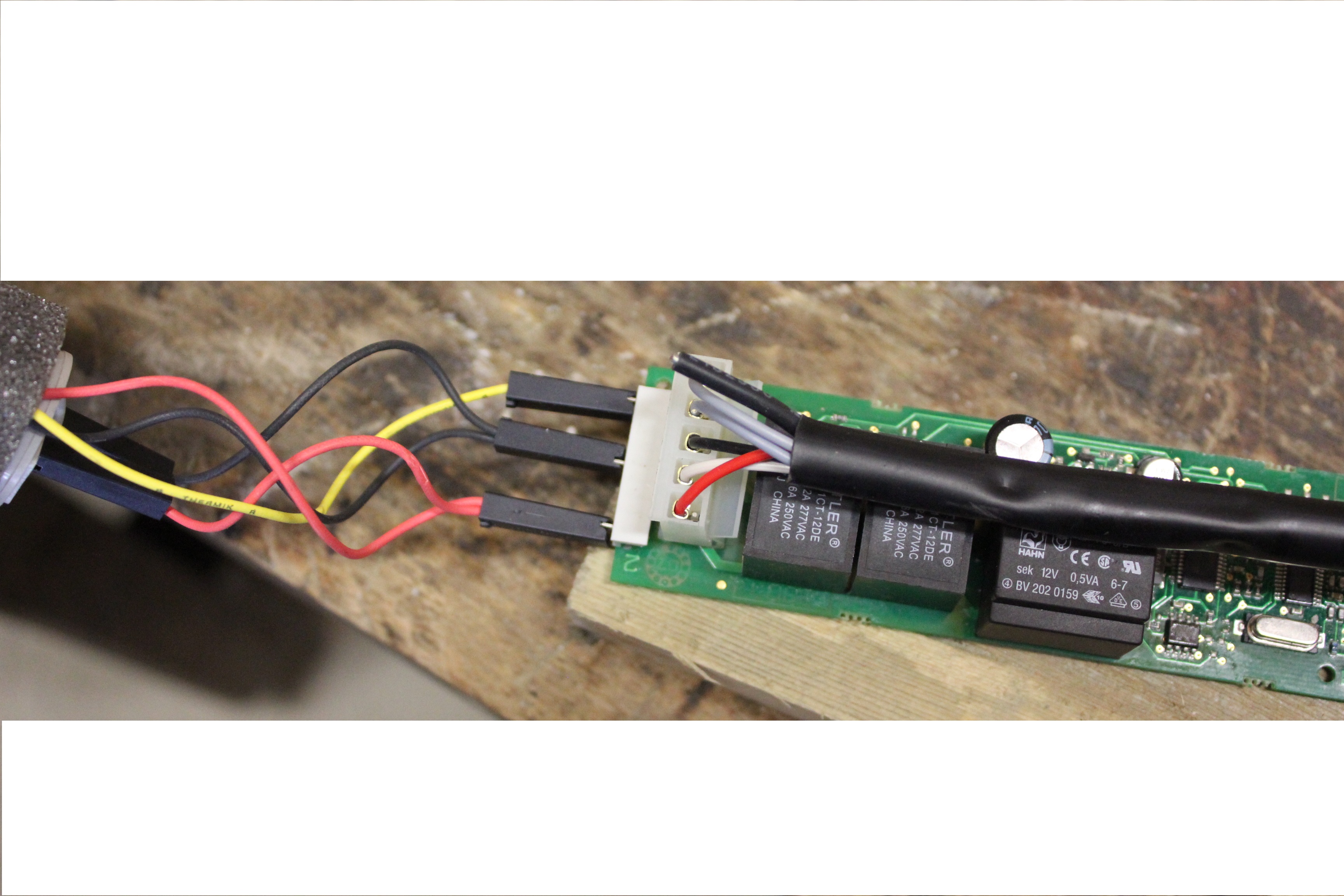

ayant des vr ariane rts 2 depuis + de 5ans ,les platines intégrées me donnent du soucis . j'aimerai shunter cette platine (et faire une commande classique par bouton cables 4 fils) mais je ne sais si c'est possible et comment faire le câblage interne . 2 fils gris,1 jaune, 1 noir, 1 rouge, sortent du boitier de réglage de courses.comment câbler pour mettre sur le condensateur et à quoi correspondent les fils ? j'ai une petite idée mais je ne suis pas sûr de moi .merci de votre aide .

    je n'ai que des couleurs de fil et pas de bornier numéroté
    les deux fils gris doivent je pense servir pour couper le jus au moteur quand il arrive en fin de course des réglages (haute ou basse)
    le noir et le rouge doivent, je pense servir pour le sens le jaune doit être, je pense le retour (neutre)
    je suis bien d'accord qu'il faut comprendre ce que l'on fait , mais n'étant pas sûr de mon intuition, c'est pour cela que je demande .
    par contre je ne suis pas tout à fait d'accord avec vous concernant les couleurs, n°de bornes ...cela sert bien dans les armoires électriques .
    D'un coté ou de l'autre c'est pas facile sans rien voir.
    Sur le moteur lui-même, il ne doit pas y avoir plus de 3 fils + la terre.
    Pouvez-vous mettre des photos ?
    Il y a parfois des problèmes avec les condensateurs dans ces moteurs, pas sûr que ce soit votre électronique qui défaille .

    merci pour votre intérêt Richie
    voici quelques photos peut-être plus parlant.
    Vous verrez que 3 fils vont au moteur (rouge noir et jaune)
    s'il faut d'autres photos ce n'est pas un soucis
