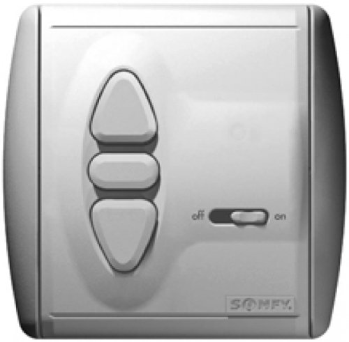

    merci pour votre réponse, mais ma question est surtout : ces deux modeles en photos sont ils les même, celle d'en bas est la 1810217, l'autre je ne sais pas... et surtout qu'elles sont les différences :)

    si je demande c'est que je n'ai pas la réf, c'est pour cette raison que j'ai mis l'autre photo...
    sur un autre forum on me dit qu'il s'agit de la ref 5053526A https://somfy.engagement.dimelo.com/files/attachments/271...
    quelqu'un peut il me dire clairement la diff entre les deux que je ne mette pas 600€ chez SOMFY pour rien

    donc malgré des modèles différents ce serait le meme produit (image 1 avec bouton on/OFF) l'autre avec bouton (o/auto) ?
    si j'ai un ok je commande avec telecommande telis 16 !
    Slipno
    Slipno
    Slipno
    Oui c'est la même chose. Il y a simplement eu une évolution du terme "0-Auto" en "On-Off".
