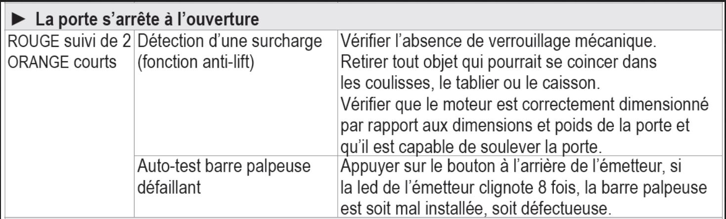

    pour répondre à vos questions, oui il y a une barre palpeuse qui clignote 8 fois après être passée devant l'aimant fixe. Ensuite elle s'arrête 30 cm en dessous

    J'ai vérifié en appuyant sur le bouton test de la barre palpeuse et le bouton rouge s'allume et reste fixe.
    J'ai démonté le caisson du volet pour voir si quelque chose coincait or il n'y a rien...
    je suis obligé de baisser la porte à l'aide de la manivelle. Lors du passage de barre à coté des aimant elle se met à clignoter 8 fois...
