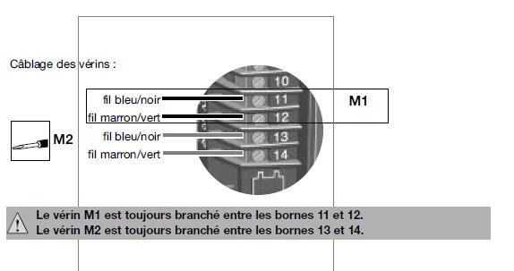

    Bien entendu j'ai respecte la notice qui était avec le boitier PASSEO 500 (Axovia 150S) ref: 9 013 303-v2.
    L'interface étant identique au precedent boitier et j'ai bien câbler M1 (ouverture portail) en 11-12 et M2 en 13-14, et rien n'y change.

    Bonjour Gilles,
    Avez vous bien respecter les couleurs des fils M1&M2 ?
    Si oui, faire l'essai d'inverser les fils de M2 sur 13&14
    Le problème persiste t-il ?

    Bonjour Gilles,
    Il y a effectivement un problème de branchement des moteurs, pour savoir lequel inverser:
    • mettez vos battants à mis course,
    • procéder à une remise à zéro de l'électronique grâce au bouton reset,
    • programmer vos télécommande,
    • éloignez-vous et donnez un ordre,
    • le battant s'ouvrant est correctement relié, par conséquent, inversez les fils du moteur se fermant, par exemple, si c'est M2 qui se ferme, passez le fil 14 sur 13 et 13 sur 14.
    • Refaites une remise à zéro, reprogrammez à nouveau les télécommandes et finissez l'apprentissage.
