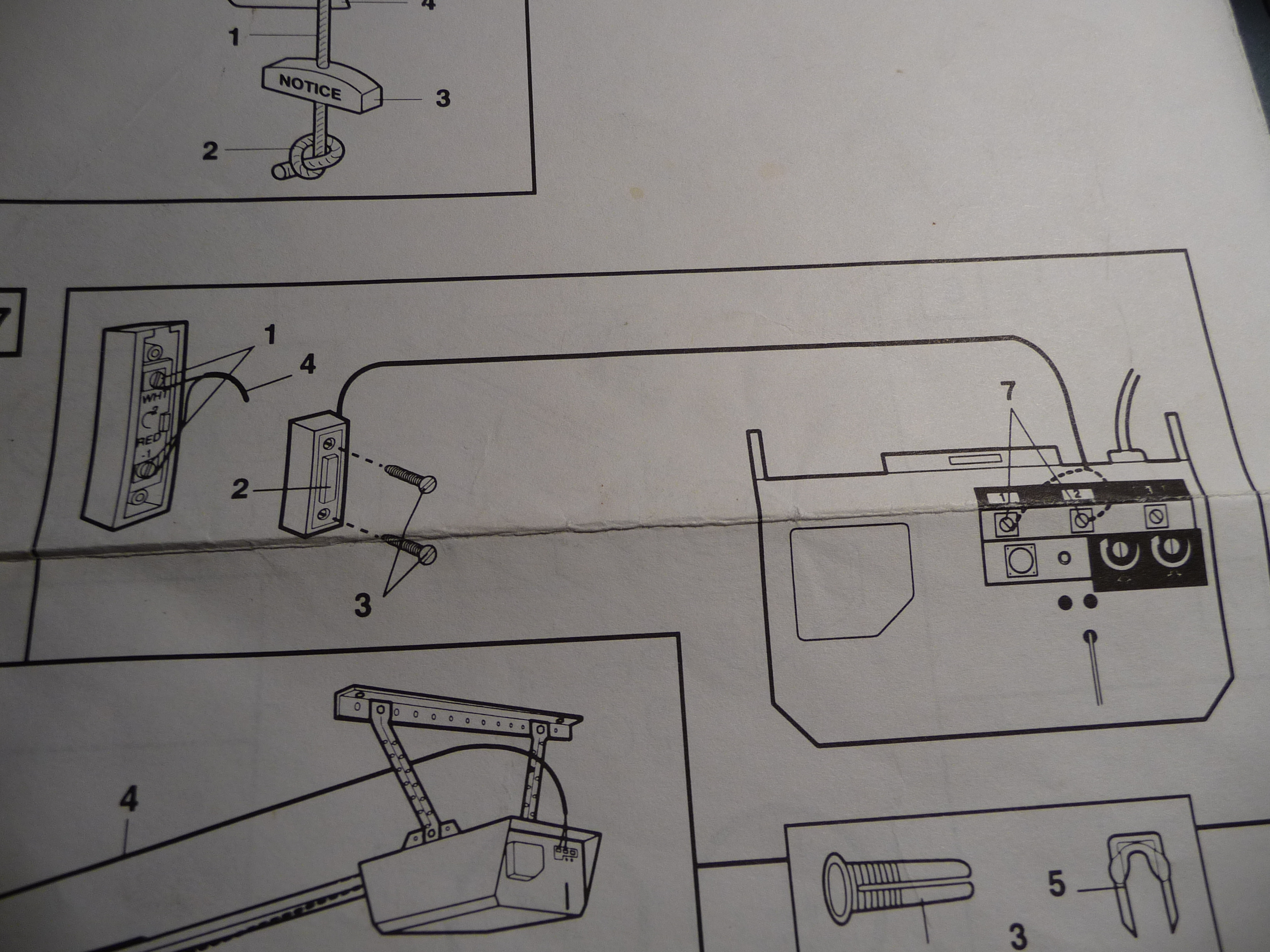

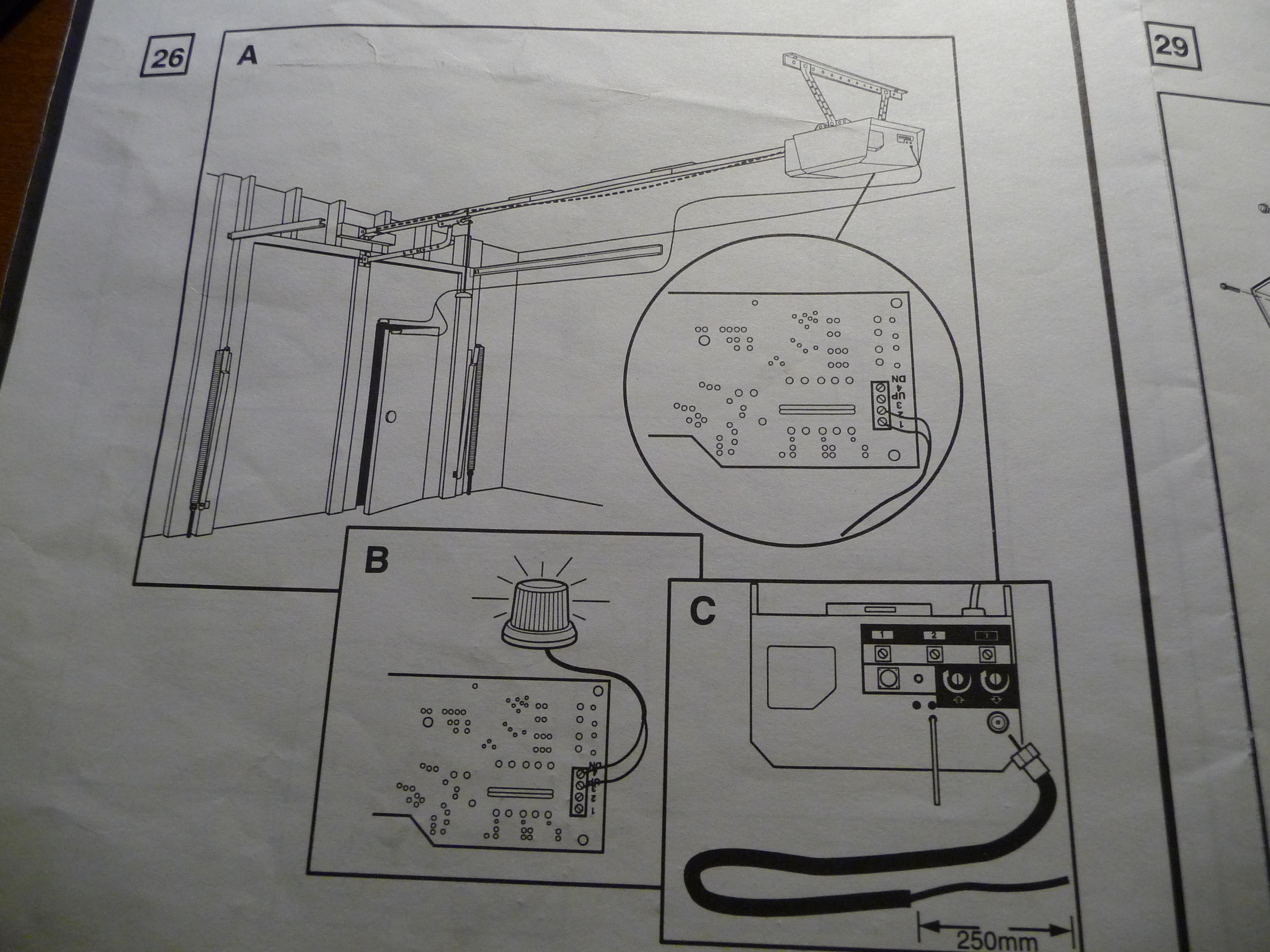

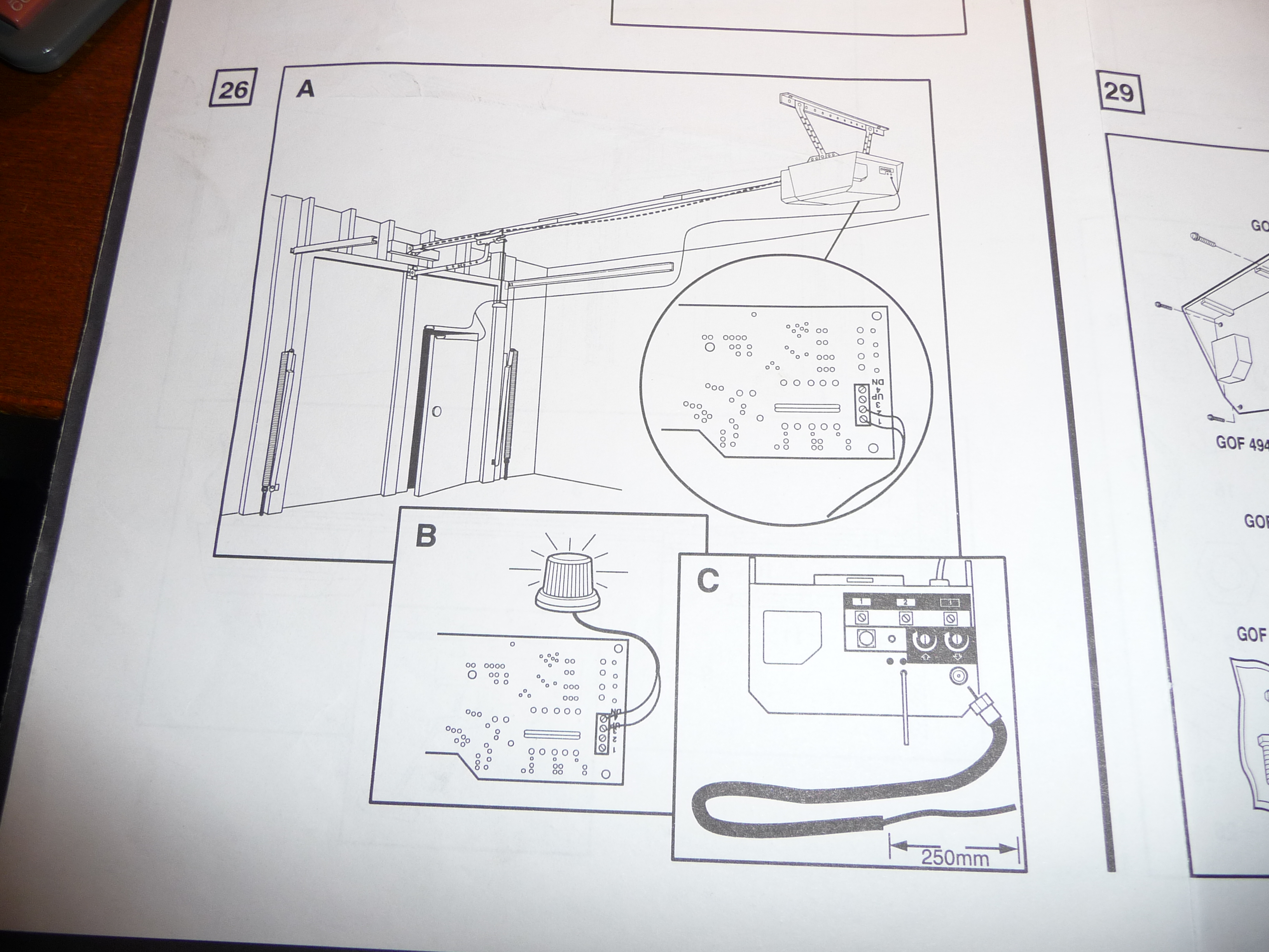

    Ci joints les photos des connectiques dispo sur le moteur pro400.
    lionel P.
    lionel P.
    lionel P.
    54 / 100
    Bonsoir, En fait il n'y a rien qui explique comme brancher un récepteur tiers. Ci joints photos de tous ce qui peut être liées à des branchements.
    Le contact sec est sur les bornes 1 et 2. Concernant l'alimentation, je vous préconise de tirer une ligne indépendante avec un transfo. En effet, votre moteur ayant plusieurs années, il est préférable de ne pas trop en demander à l'électronique.
