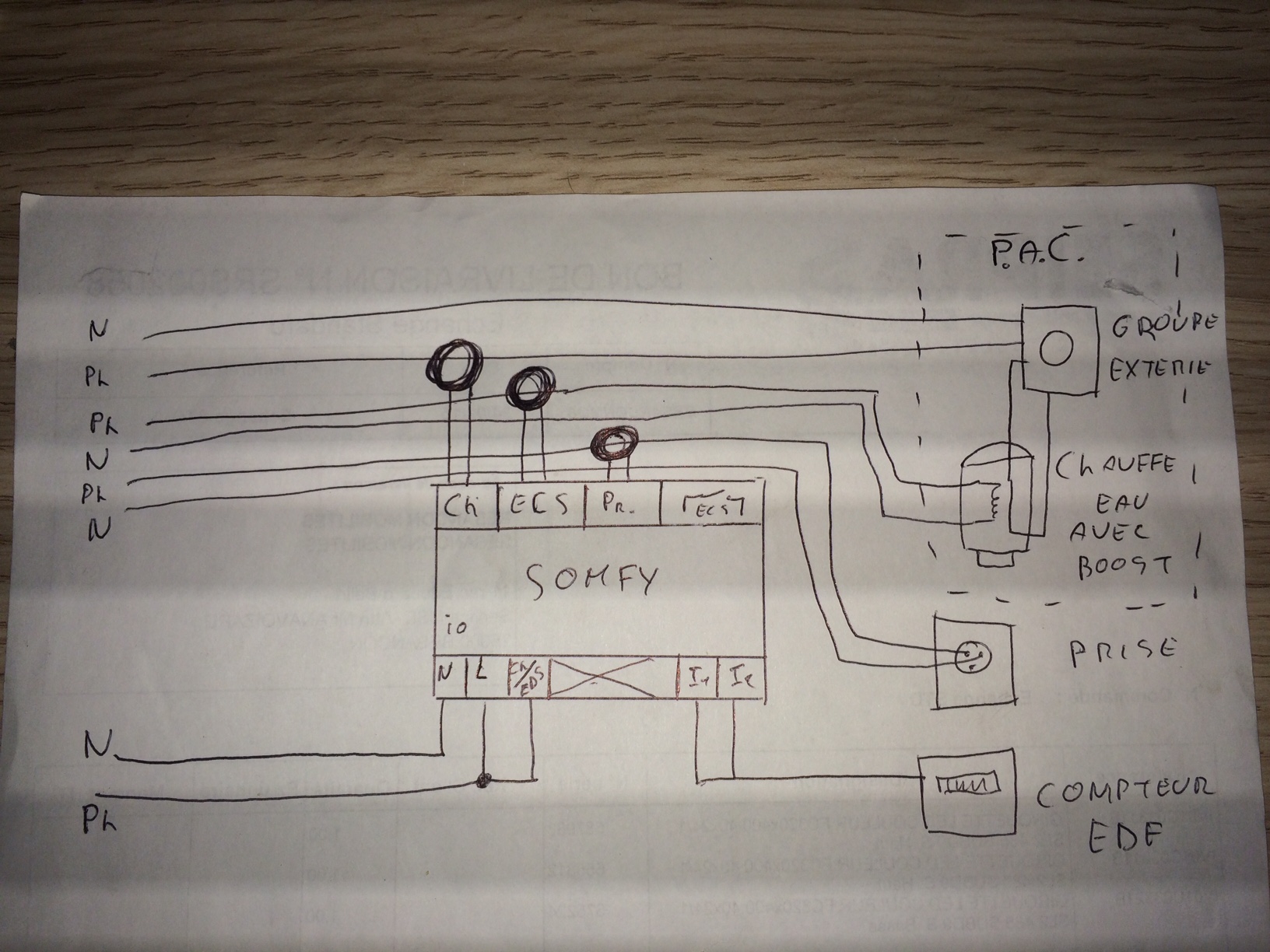

    bonjour
    voila mon beau schéma je reprécise que ma fonction boost du C. E. s'active 15 minute a chaque cycle ce qui me donne une petite consommation sur les graphiques mais pas la consommation total avec le groupe extérieur qui lui tourne 45 minutes .
    Pour moi mon schéma est bon et dans cette configuration je doit avoir qu' une consommation électrique d'eau chaude en permanence et bien non.
    MAIS j'ai pu constater sur votre magnifique notice MONOCHROME que sur le schéma vous avez identifiée les fils avec du gris et du noir et le signal a un fil noir et le fil noir c'est le neutre
    et chez moi j'ai mis la phase (logique pour moi).
    Je vais vite aller faire cette modif et je vous redit
    Ludovic D.
    Ludovic D.
    Ludovic D.
    Merci de votre schéma qui m'a permis de mieux apprécier votre installation. Au vue de votre installation, il est donc normal que vous n'ayez que la consommation du boost puisque l'anneau est câblé sur l'alimentation de ce boost. Ce qui n'est pas faux en soi.
    Malgré tout, pour être informée du passage du boost à une chauffe de l'ECS par la PAC, il faux raccorder l'entrée n°2 (lien ci-dessous) sur votre pompe à chaleur. La pompe à chaleur envoi un contact lorsque celle-ci chauffe l'ECS ou non.
    Votre schéma ressemblerait donc à celui-ci (désolé pour la qualité) :
    Bonne soirée,

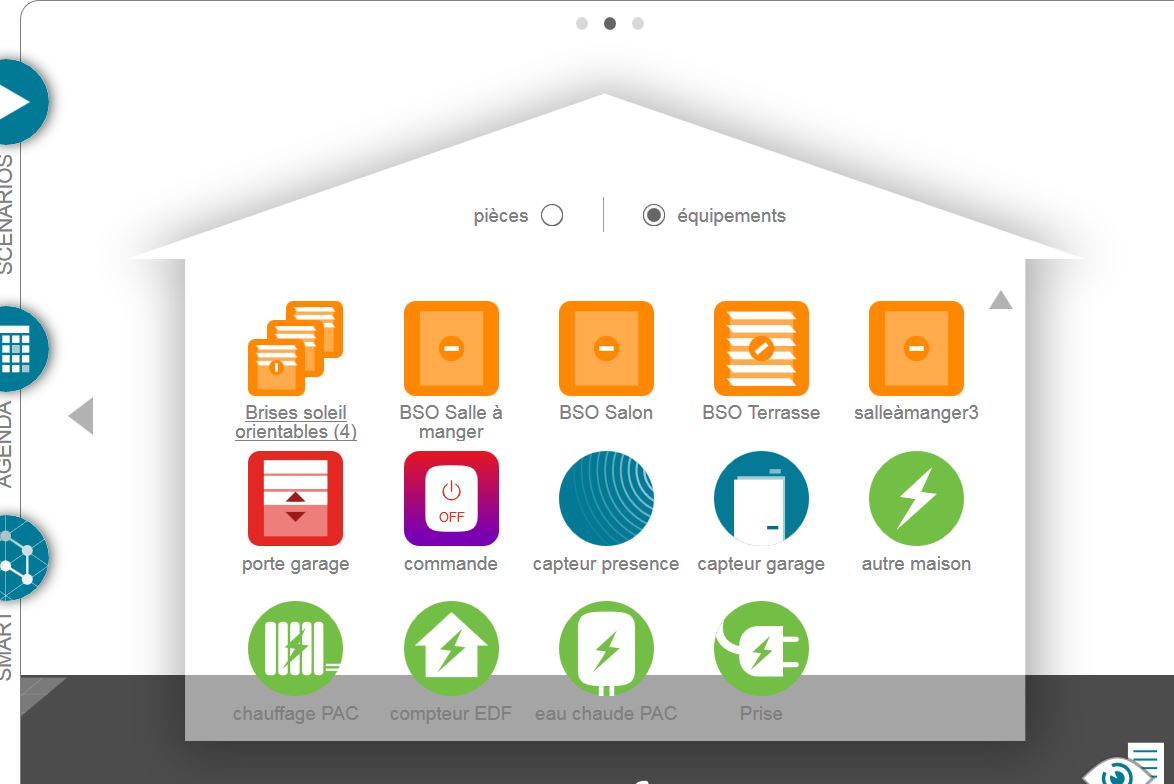

    voila
    pour info mon PC chauffe que la nuit en HC et je fait chauffer mon ballon que l'apres midi en HC sauf le samedi dimanche ou c'est nuit et APmidi.
    on peu voir un bug le 25 novembre ca arrive souvent pas de consommation un jour et le lendemain c'est doublé mais ca c'est une autre histoire
