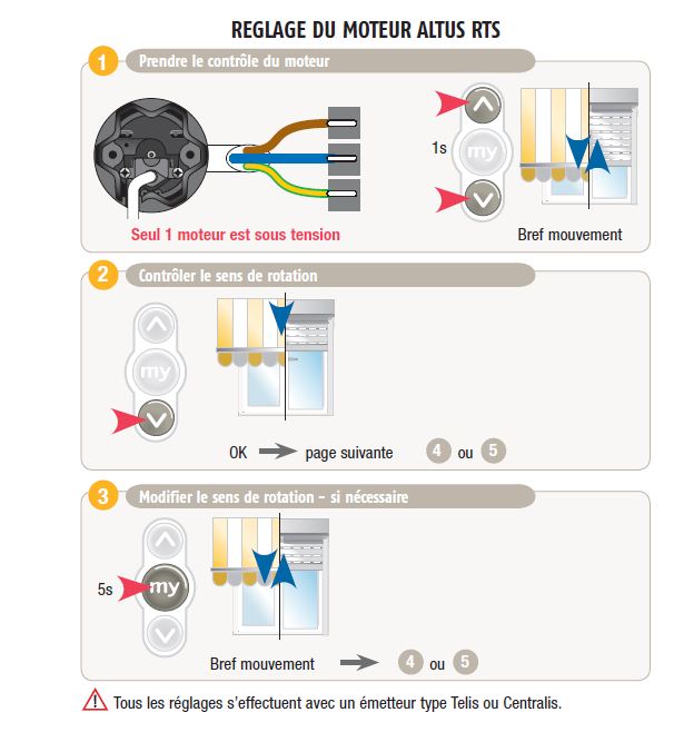

    Bonjour Laurent,
    Avez vous essayé ceci ?
    Tenez nous informés,
