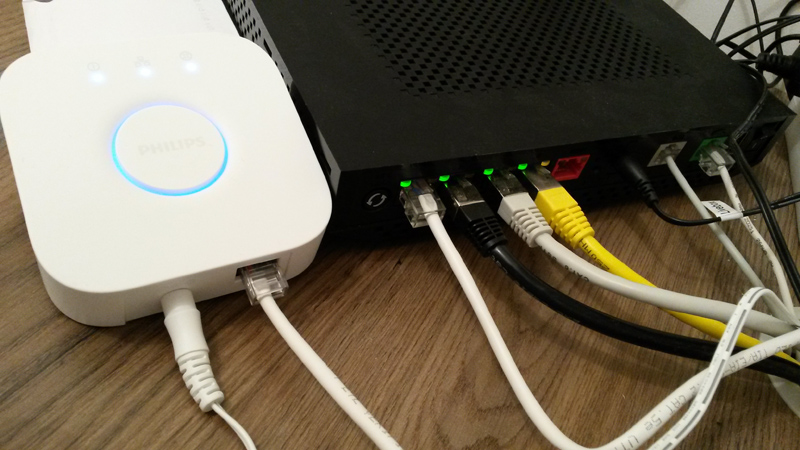

    Voici une photo des connexions à l'arrière de ma livebox. De gauche à droite, il y a la connexion du Pont Hue, l'alarme Protexial, le boîtier Tahoma, et une sortie pour répartir l'ADSL dans les autres pièces de la maison.
    Pour info le pont Hue n'est habituellement pas si proche de la box.
    J'espère que ces infos pourront vous éclairer.

    Bon, les choses ont évolué... j'ai branché le pont directement sur la B-Box et activé son réseau wi-fi et la connexion s'est alors effectuée sans problème.
    Donc il faut apparemment que le connexion filaire se fasse avec la B-box et pas un autre appareil (borne airport express). Je sue retrouve donc avec deux réseaux wi-fi fonctionnant simultanément. Ceci résout donc en partie le problème. Ma lampe Go été, reconnue mais pas de possibilité de modifier les couleurs (alors que l'Iris oui...) Peut-être le modèle Go est-il trop récent ?
    J'espère que ces informations pourront aider Stef61...
    Je suis ravi pour Thibaut M. mais mon problème est différent car mon installation est toute simple et des plus conforme.
    Je n'ai que le réseau wifi de ma livebox et mes connexion rj45 sont reliées directement à elle.
    J'ai un rj45 d'utilisé pour internet et les 3autres sont utilisés sans switch pour Protexial, Tahoma et pont HUE (que du Somfy ou compatible).
    Ce soir je coupe le wifi et échange les rj45. Ca ne fera qu'un énième test.
    Je suis preneur d'une solution SAV avec retourTahoma + pont HUE + 1 prise rts pour faire constater mes soucis et tenter de déterminer s'il y a un élément fautif.
    Je vous tiendrai au courant de ce prochain test.
