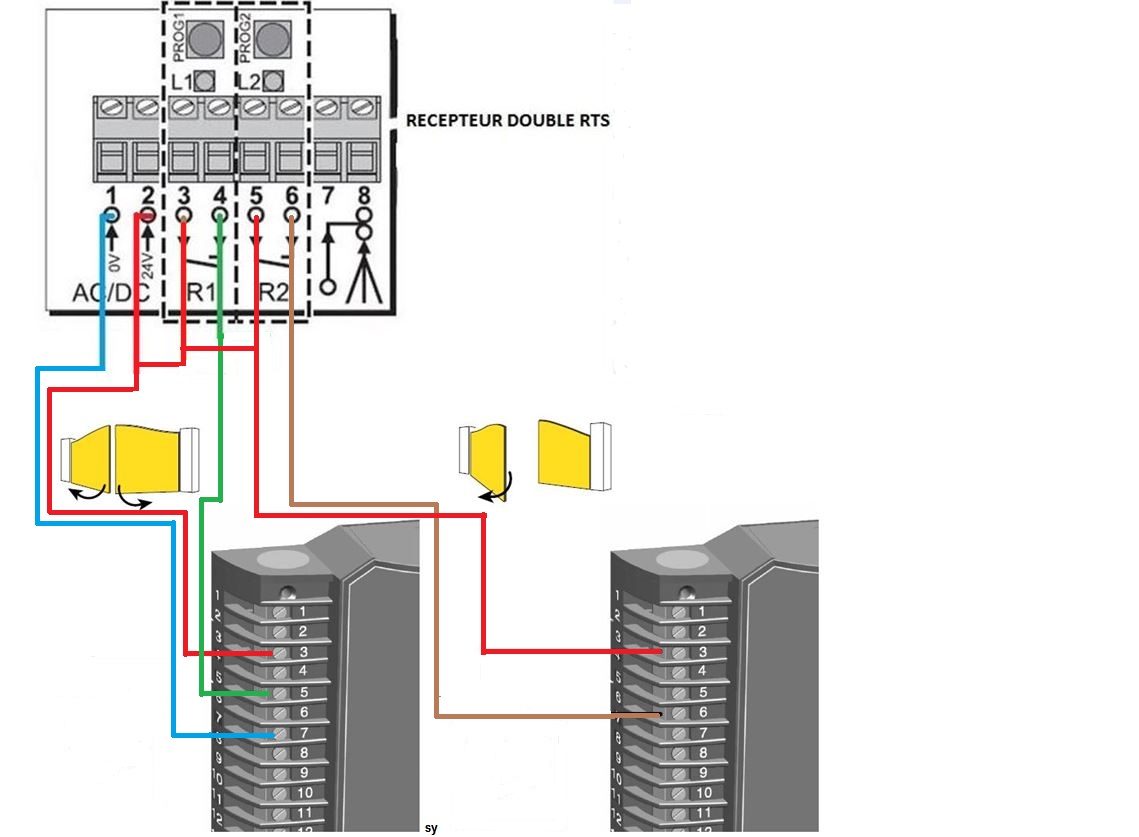

j'ai un portail équipé d'un passeo 630 avec ses telecommandes et qui fonctionne très bien. Depuis peu j'ai installé une alarme équipée avec une télécommande 5 touches 5014984. J'avais demandé chez SOMFY comment je pouvais faire pour commander le portail avec cette télécommande. Vous m'avez dit qu'avec une commande 5013041 je pouvais le commander. Le problème principal est que le mode d'emploi est des plus simplistes et je ne sais pas comment le brancher sur le bornier du PASSEO 630. Et surtout ce qui me trouble ce sont les deux sorties R1 et R2 de commande; est-ce qu'il faut les brancher sur chaque moteur M1 et M2 ? Merci de votre aide.
