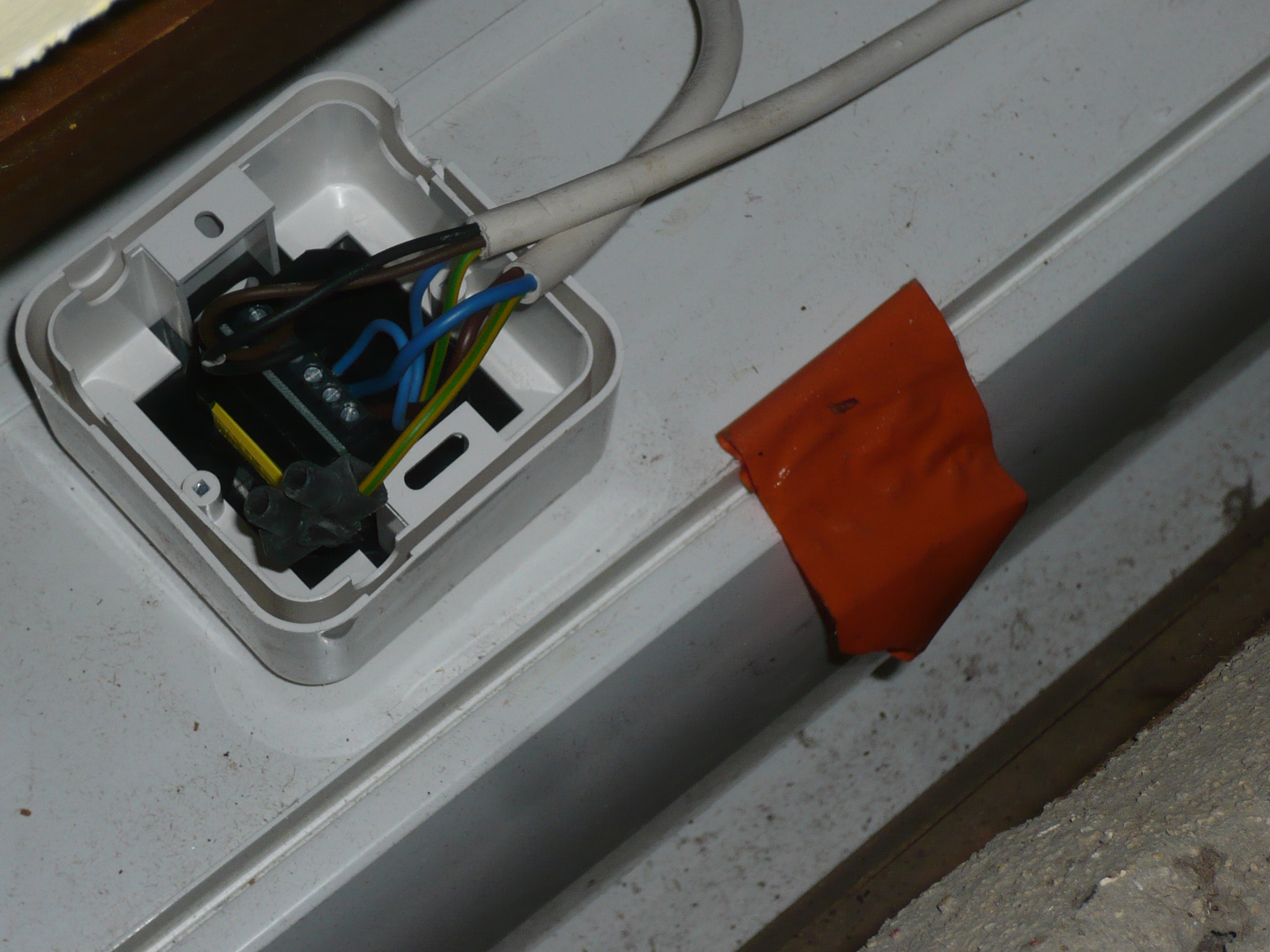

    Merci de votre intérêt à mes messages .
    Ce sont des récepteurs déportés. Ce sont des Référence 1810859 = "Centralis intérieur" (photo jointe) que je compte remplacer par des Référence 1810860 = "Store extérieur" apparemment plus étanches (même s'il s'agit ici de boites à volets encastrés dans la structure de la maison à l'abri des principales intempéries). Les moteurs, eux, semblent en pleine forme ; testés avec un simple va-et-vient posé temporairement.
    Mais bon, une question pour vous : quel composant lâche si facilement dans ces récepteurs : condensateurs ? Si oui, lesquels ? Peut-on les changer ? Merci d'avance de vos suggestions.

    Bonjour Bruno,
    Il doit effectivement bien y avoir un condensateur sur ce récepteur, toutefois, je ne saurais vous dire lequel vous pouvez essayer de changer. Vous avez un fusible sous le cache jaune.
    Il pourrait être intéressant de faire un retour SAV d'un récepteur si vous souhaitez avoir une analyse approfondie.
