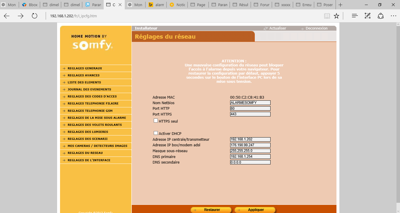

J'ai effectué plusieurs paramétrages tels que la reinitialisation de l'adresse IP de la centrale, l'ouverture des ports 80 et 443 de la BBOX.
Alors que je parvenais jusqu'alors à me connecter via la nouvelle adresse IP de la centrale et l'adresse xxxxxx.alarrmesomfy.net (créée lors de l'achat de l'alarme il y a un an et demi), je ne parviens plus,depuis que j'ai modifié les derniers chiffres de la nouvelle adresse IP, ainsi que l'adresse IP de ma nouvelle box (dans l'interface de gestion Installateur "Réglages du réseau"), à ne me connecter que par l'adresse IP modifié avec mes anciens codes Installateur mais avec les codes d'accès de la carte usine.
Merci de bien vouloir m'aiguiller pour configurer cette interface notamment sur les données à entrer dans "Masque sous réseau", "DNS primaire", "Dns secondaire", et comment procéder pour me connecter de nouveau via mon compte xxxxx.alarmesomfy.net?

    Bonjour Sylvain,
    Je pense que la ré-initialisation de votre carte IP n'a pas fonctionné, en effet, les adresses IP box/modem ADSL et centrale/transmetteur ne se ressemblent pas, ce qui signifie que la centrale ne reconnait pas la box ou inversement, il est donc normal que l'accès à distance ne fonctionne pas.
    Veuillez donc dans un premier temps, vérifier que votre BBox est activé en routeur et reprennez cette manipulation:
    Par la suite, ne faites que cela comme réglages:
    • dans "réglage de l'interface":
    cochez la case "accès à distance" et sauvegardez.
    • dans "réglage du réseau"
    décochez la case "activer DHCP", changez l'IP centrale / transmetteur.
    Après cela, pouvez-vous me refaire une copie d'écran du réglage réseau et réglage interface. Merci.
