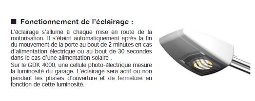

    Bonjour Jacques,
    Sur le GDK 3000 l'éclairage est normalement automatique à l'ouverture de la porte.
    L'éclairage ne fonctionne pas sur votre motorisation ?
