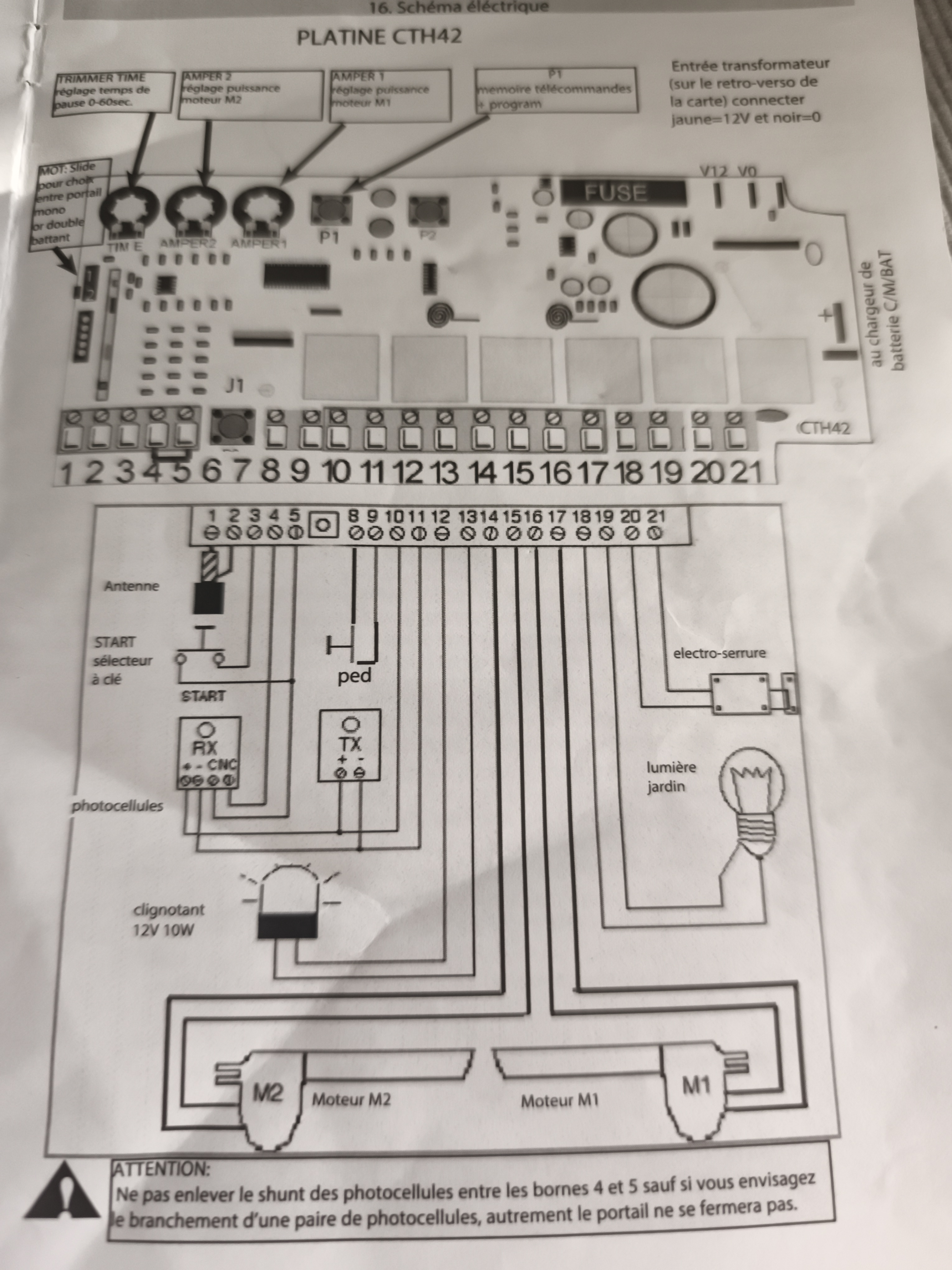

    Je suis perdue
    Comment brancher mon récepteur Somfy 2400556. Sur ma platine CTH42
    Bonjour Stéphane,
    Nous ne connaissons pas ce récepteur, mais en consultant ce schéma de câblage, je dirais qu’il faut utiliser le bornier 3 et 5, qui sont destinés au contact à clé.
