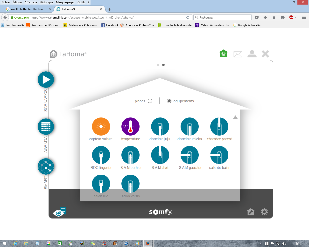

    il y a bien un retour d'information en direct
    voir fichier joint
    de plus il fait capteur dans SMART
    ''La poignée Hoppe permet de visualiser sa position depuis TaHoma : Ouverte, fermée et entrouverte.
    La poignée peut également jouer des scénarios en fonction de sa position :
    • A l'ouverture de la fenêtre la poignée jouera le scénario ""
