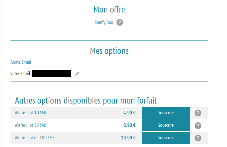

    Pour ma part, suite à la récéption de ma SomfyBox le 23/01/2016 et de l'achat du capteur d’ensoleillement SOMFY, il m'es impossible de rajouter ce capteur avec l'onglet Io.
    L'interface Tahoma m'indique:" Ces capteurs ne sont pas supportés par la version actuelle de votre installation TaHoma."
    Je ne peux rajouter l'option PLUS comme le montre l'image ci-dessous.
    Savez vous si cela es normal, et si oui connaissez vous la date précise ou l'option sera de nouveau disponible à l'achat ?

    Bonsoir,
    La mise à jour est prévue courant février, pas d'information plus précise de la part de Somfy.
