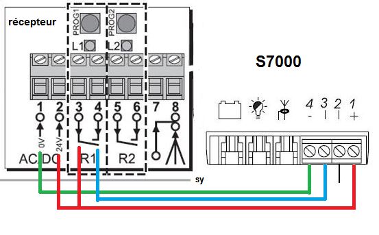

passer un S5000 en reception RTS?
quel micro récepteur est compatible pour passer ma motorisation de porte de garage S 5000 de RTR en RTS?
Comment le brancher?
Merci.

    Voir schéma joint.
    J'ai le même montage, S5000 RTD + récepteur RTS
    Oui Sylvain, faute de frappe de ma part.
    Il faut lire S5000 RTR.
    Si on observe ton schéma avec le mien, ce sont exactement les mêmes, la différence naît dans le fait que ce récepteur RTS comporte 2 canaux, je me suis branché sur le canal 2.

    Merci a vous pour la réponse.
    Je confirme il s'agit bien d'un S5000 RTR.
