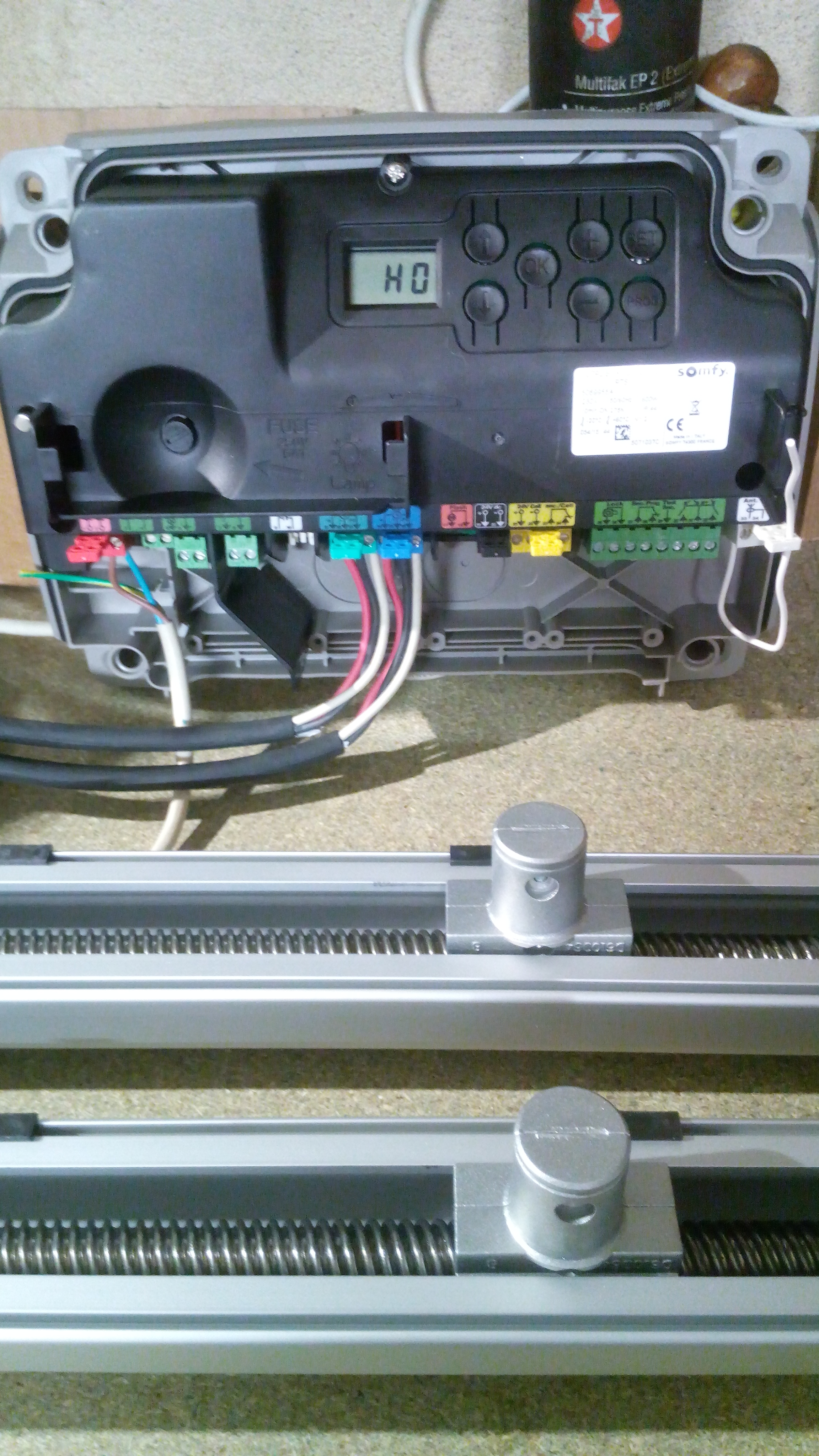

Je suis en cours d'installation de la motorisation Ixengo L sur CBX 3S, et j'en suis à la phase d'ouverture manuelle des vantaux, en mode H0 avec les touches + et -.
En appuyant sur +, M1 se lance suivi de M2, ce qui est normal. Par contre, quand j'appuie sur -, M2 se lance pour la fermeture, mais M1 ne se lance pas du tout.. Est-ce normal ??
En tout cas, d'après la notice, M1 devrait suivre M2 comme M2 suit M1 à l'ouverture.
Nb : Je fait ce test à vide pour le moment sur un établi. Simple précaution avant l'installation.

    Merci de votre retour.
    En effet, costaud le portail....
    Non (0)
    Oui (0)
    Votre simulation sur établis est incorrecte.
    Ne confondez pas les fins de courses à aimants pour des capteurs de butées.
    Ce sera les butées au sol qui feront analiser à l'électronique la position fermée et ouverte des vantaux. Posez votre motorisation, faites l'auto apprentissage, enregistrez vos télécommandes, paramétrez les fonctions souhaitées, et, tout ira bien.
    Sur un établis, pour pourrez juste tester le fonctionnement des moteurs, mais pas celui de l'électronique.

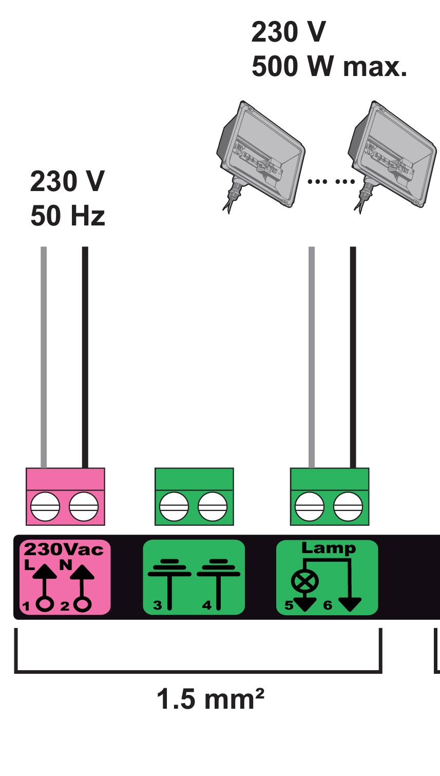

    Maintenant autre question, j'ai fait tout les réglages, et j'ai branché une lumière, et le souci c'est qu'elle reste allumée tout le temps. j'ai beau changer la tempo, la mettre en inactif, rien ne change...une idée?

    Bonjour Gaboutz,
    Où avez-vous connecté la lumière (quelle borne)?
    Quel type de lumière avez-vous connecté (LED, basse conso, etc...)?

    Bonjour, merci pour ce retour.
    J'ai connecté la lumière sur les bornes 5 et 6 (cf.photo).
    C'est un projecteur LED de 20W - 230V
    Il reste allumé en permanence, pourtant j'entends bien le petit "clic" venant du boitier de commande lorsque qu'il est censé s'éteindre à la fin de la temporisation...
    Petite précision je n'ai pas encore installé les cellules et le feu orange, mais je ne pense pas que cela ait un impact ou du moins je l'espère.

    Bonjour Gaboutz,
    Ceci ne peut pas être lié au fait que les cellules et feu orange ne soient pas installés, j'ai bien peur que le relais de l'électronique pour l'éclairage de zone reste "collé".
    Auriez-vous la possibilité de tester avec un éclairage halogène par exemple?
    Afin que nous sachions, si l'électronique est à changer ou non.

    Bonjour Gladys, merci pour ce retour. Je vais tester ça dès que je peux. Maintenant, j'ai aussi pensé au relais collé, mais j'ai écarté cette hypothèse vu que j'entends le petit "déclic" provenant du boitier de commande. Bref, je ne suis pas électronicien, je vais donc tester avec un projecteur plus puissant...Je vous tiens au courant.

    Je prends enfin le temps de vous tenir au courant de la suite...
    Alors que je me préparait à connecter une lampe plus puissante (300W), j'ai rebranché celle en place de 20w,
    et à ma grande surprise elle marchait ! Je pense en effet, qu'à la mise en service, le relais a du rester collé.
    Au bout d'une semaine d'utilisation ( lampe débranchée ) le relais à du rentrer dans le rang en se décollant...
    Ça marche donc très bien maintenant.
