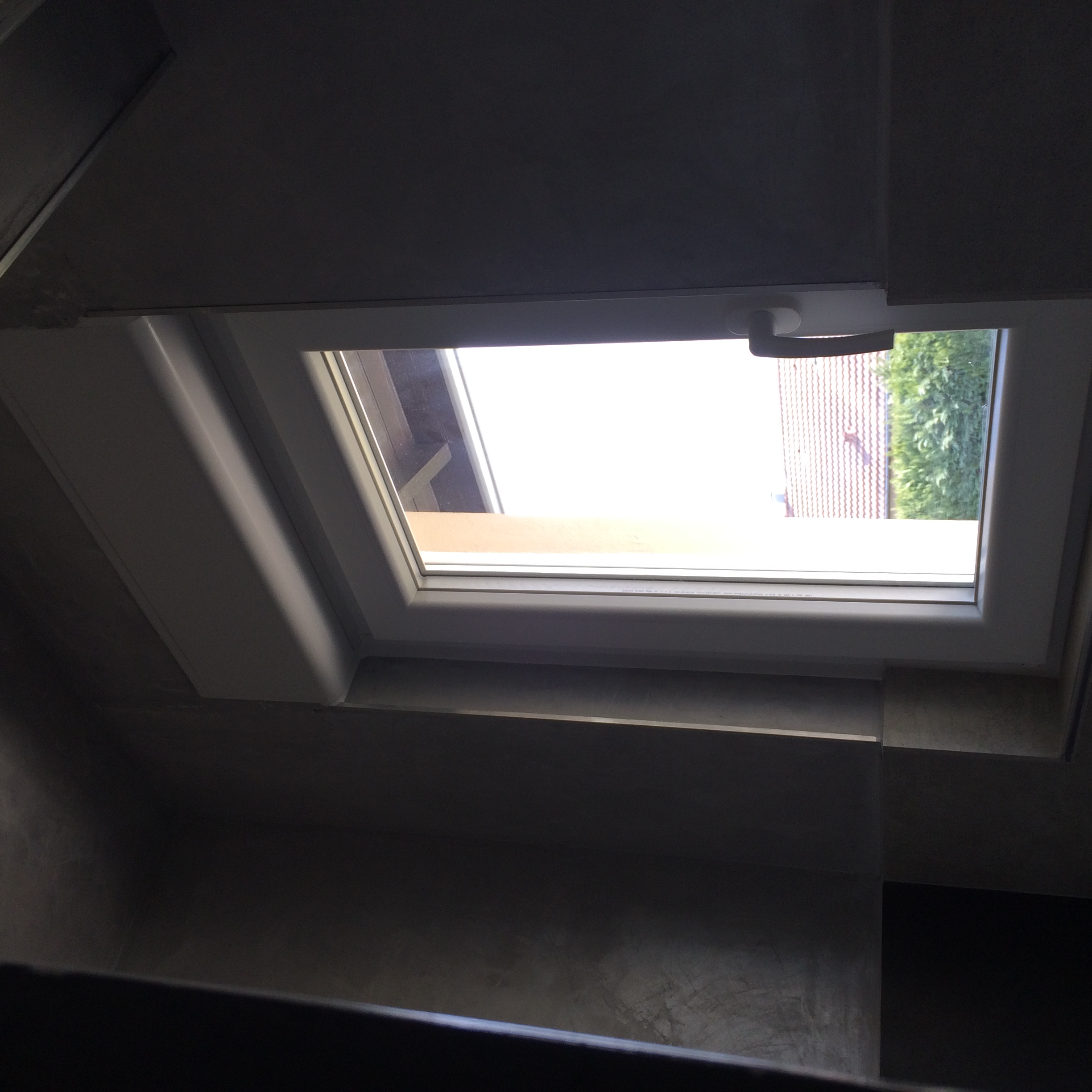

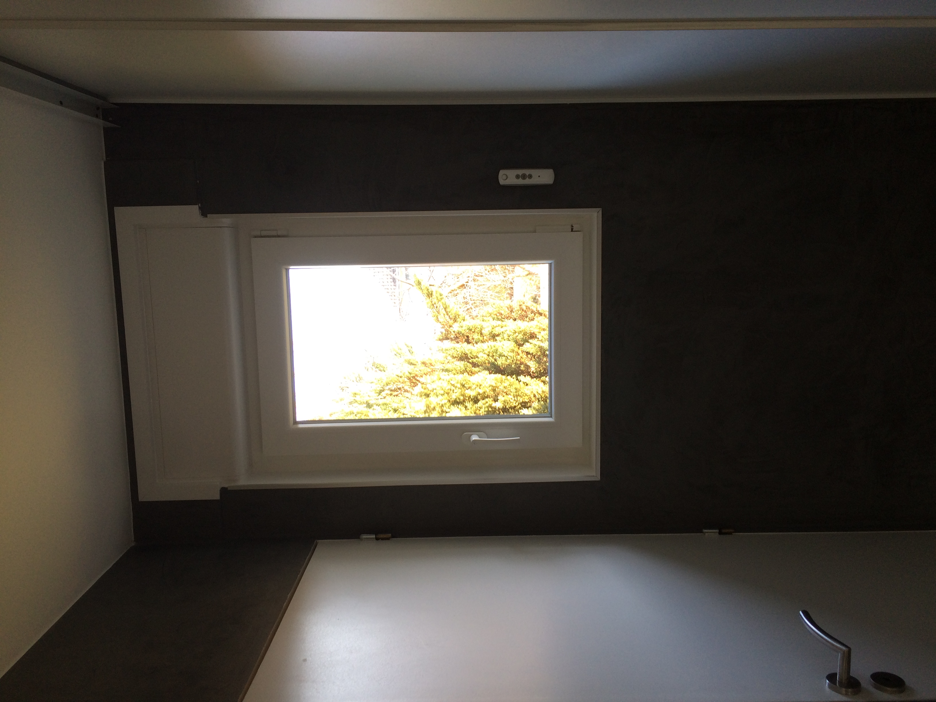

    1ère photo celui qui ne fonctionne pas le deuxième identique taille de d'entrée et de volet fonctionne très bien ai-je fais une fausse manip au moment des réglages est il bloquer en automatique ou je ne sais pas j'ai tout essayer remise à zéro régler les butée rien ne marche quand je le remet à zéro je peux changer le sens de rotation mais je ne peux pas faire monter ou descendre le
    Volet en appuyant sur my haut ou my bas ca fonctionne pas

    Sincèrement merci de votre réponse et vous avez tout à fait raison je m'entête pour rien pour le coup en tout cas merci d'avoir pris le temps de vous penchez sur mon cas ! Auriez vous une technique pour que mon volet arrête de rester coincé en butée haute à cause des taquets pour le coup?
    Sébastien L.
    Sébastien L.
    Sébastien L.
    La c'est plus un problème de fabrication (ou de pose.. ;-) ) du volet.
    Vous pouvez remonter un peu les butées sur la lame finale pour que la lame finale rentre moins dans le coffre et ne se mette pas de travers. Mais vous aurez des trous sur votre LF... Et dans cette hypothèse refaite une remise à 0 du moteur. Le mieux est de vérifier la pose du volet (coulisses droites et parallèles, coffre bien droit, qui ne "pique" pas du nez...).
