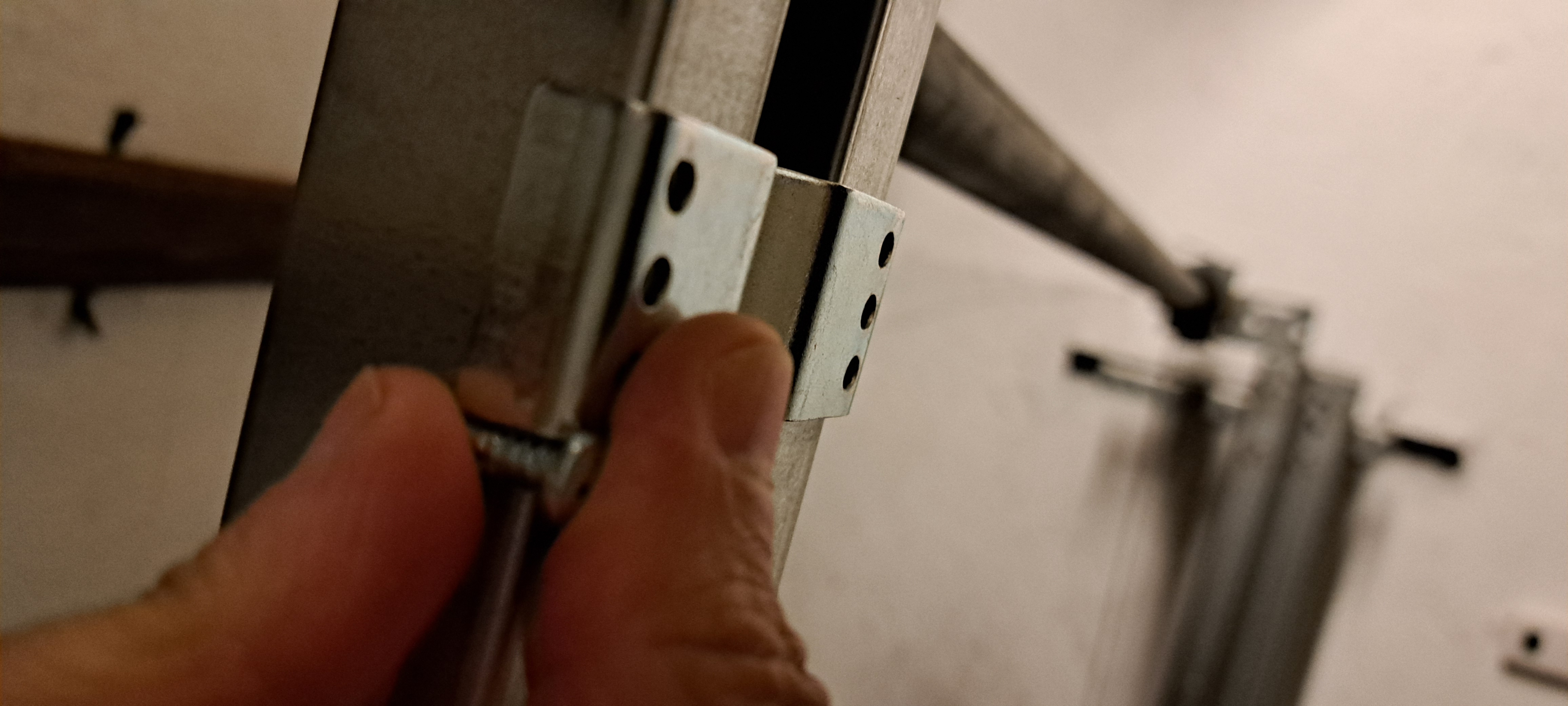

J'ai un doute sur le mode de fixation de la butée d'ouverture de la motorisation de porte de garage SERENIA io, butée que l'on fixe sur le rail et qui va bloquer le chariot au moment de l'ouverture complète de la porte.
En effet sur la notice il est indiquée de percer les trous de fixation (foret de 3mm) puis de fixer la butée avec les vis auto-perceuse.
La longueur des vis va les faire dépasser dans le rail où coulisse la courroie. J'ai peur que cela endommage la courroie puisque l'extrémité pointue de vis sera apparente dans le rail.
Est-ce que quelqu'un peut me confirmer que cela ne posera pas de souci.
Merci beaucoup

    Il n'y a aucun risque.
    Le rail doit être fini d'être posé et la courroie réglée tendue.
    Les vis passent largement à coté de la courroie.

    Merci Charly, cela m inquiète car la courroie est tendu comme préconisée et elle est plaquée ds le rail mais elle flotte qd même de haut en bas. Le moteur n a pas encore été branché.
