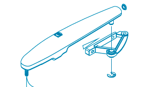

bonjour je recherche une pièce pour la motorisation de mon portail.
la motorisation est une passeo500.
il me faudrait la pièce en plu qui se fixe sur le portail, c'est la pièce a droite du moteur sur l'image jointe.
je ne trouve pas cette pièce sur la boutique somfy.
comment la commander?

    Est-ce l'équerre qui se fixe au pilier?
    Si oui, elle peut se fabriquer avec un peu de sens du bricolage.
    Sinon, attendre le contact d'un Yellow's qui prendra en charge le suivi de votre demande SAV.

    non, c'est l'équerre qui se fixe sur la barrière.
    Cette pièce existe sûrement en SAV.
    Attendre le contact d'un Yellow's.

    Même la patte sur la barrière peut se fabriquer.
    Ou faire ressouder celle qui est cassée.
    Car d'après le catalogue, non dispo:
    http://dimelo-answers-production.s3-eu-west-1.amazonaws.c...
    Oui...tout dépend de la matière.
    Si cette équerre est métallique, aucun problème pour la faire ressouder.
    Par contre, vu sa forme, elle est peut être en fonte d'alu, et là, pour ressouder, niet !
    Une photo avec gros plan sur la cassure nous aiderait bien.

    Il y a des spécialistes de la soudure alu et de ses alliages.
    Ou mettre une patte d'un autre modèle adaptée au besoin
    http://boutique.somfy.fr/jeu-de-pattes-de-fixation-visser...
    De toute façon, à la place de Yannick, je ne me laisserais pas démonter par une équerre à fabriquer.
    Ce qui compte est l'écart axe/portail et diamètre de l'axe de vérin.
    Si Yannick veut un croquis pour la fabrication qui est enfantine, c'est de bon cœur.

    l'équerre est en fonte d'alu et est complètement explosée au niveau des vis de fixation.
    l'idéal est quand même de racheter une équerre neuve, pour refaire cela a l'origine.
    après je peux en fabriquer une sur ma fraiseuse a commande numérique. mais l'idée est quand même dans un premier temps d'essayer de trouver la piece pour remette cela a l'identique

    Il n'est pas nécessaire qu'elle ait la même forme.
    Les deux trous de l'axe de rotation ne sont pas utilisés, un seul suffit.
    Donc, dimensions à respecter:
    Positions des trous utiles.
    Diamètre et forme des trous de fixation.
    Diamètre du trou de rotation et épaisseur.
    Y'a plus qu'à...
    Il est fraiseur, on ne va pas lui faire l'injure de lui apprendre la poloche....
    Je suis tourneur-fraiseur traditionnel, c'est pour cette raison que j'aurais réalisé une équerre en alu, plus solide et plus esthétique que l'origine.
    Surtout, qu'au boulot çà ne coûte rien....

    je me doute bien que la forme n'a pas d'importance et que seul l'entraxe est important.
    maintenant, c'est sur qu'avec une fraiseuse numérique a la maison, je peux refabriquer cette pièce. mais j'attend quand même de somfy d'avoir la référence d'origine pour la recommander.

    D'après la notice : 2002
    Il n'est pas nécessaire non plus que cette pièce soit en alu.
    En ce temps, la société de consommation était encore riche ! Aujourd'hui, les pattes sont en tôle emboutie.
    Deux bouts de fer plat soudés et 3 trous pourrait faire l'affaire avec un peu de graisse.

    Je vous confirme que nous ne disposons plus de cette pièce.
