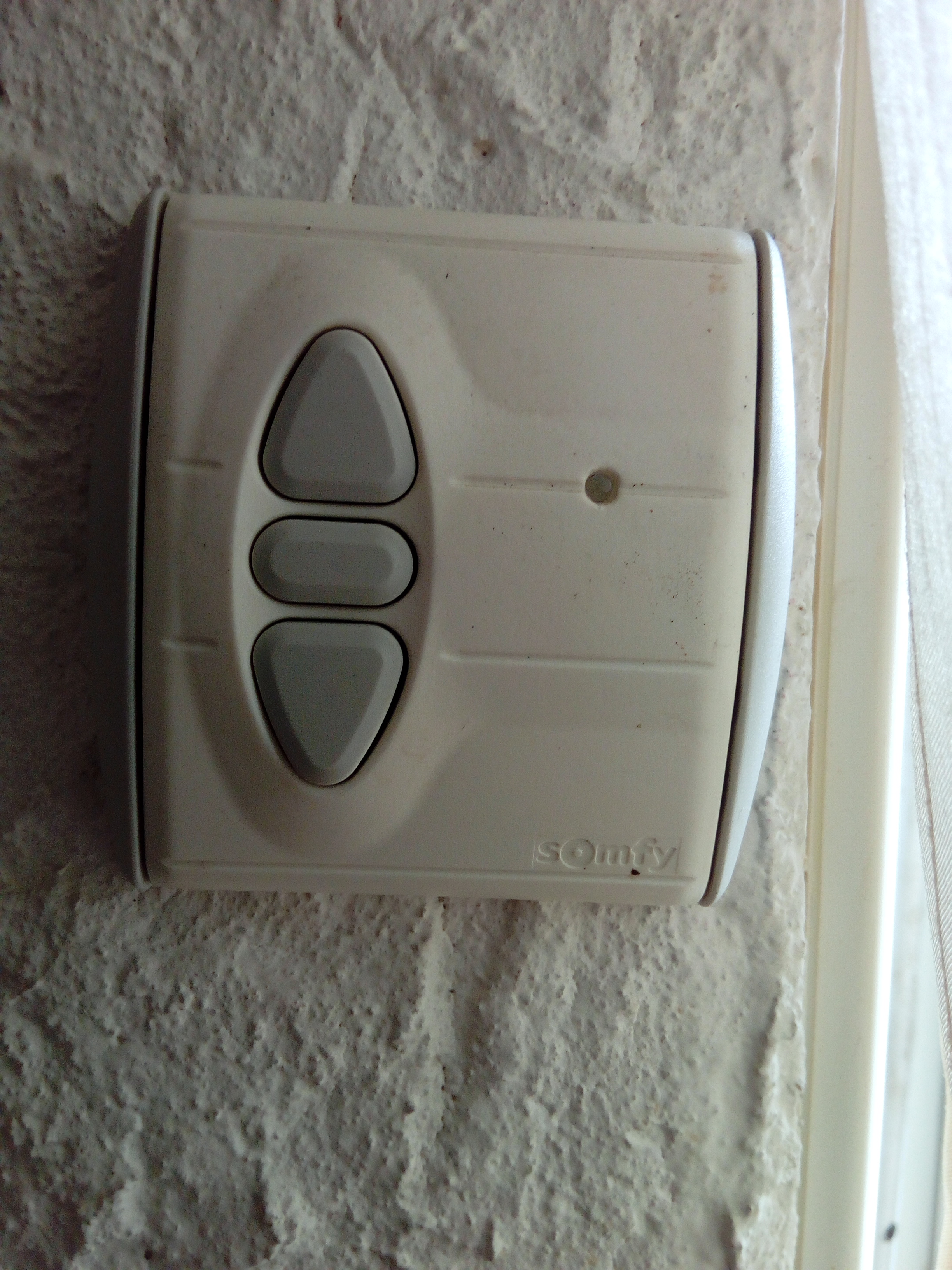

bonjour, mon installation 1 chronis et 3 centralist ;une centralist(rts) ne fonctionne plus . on me demande de la remplacer par une SMOOVE rts mais je ne trouve pas la marche a suivre . Sur la notice on me demande de contacter le service d assistance somfy quelqu'un peut-il m' aider ?? Merci

    Bonjour Pierre et Jean-Luc,
    Je vous informe qu'il n'est pas nécessaire d'effectuer une remise à zéro complète du moteur pour remplacer une télécommande cassée ou perdue mais vous pouvez appliquer la procédure ci-dessous :
    Remplacer l'unique télécommande d'un volet suite à une casse ou une perte
