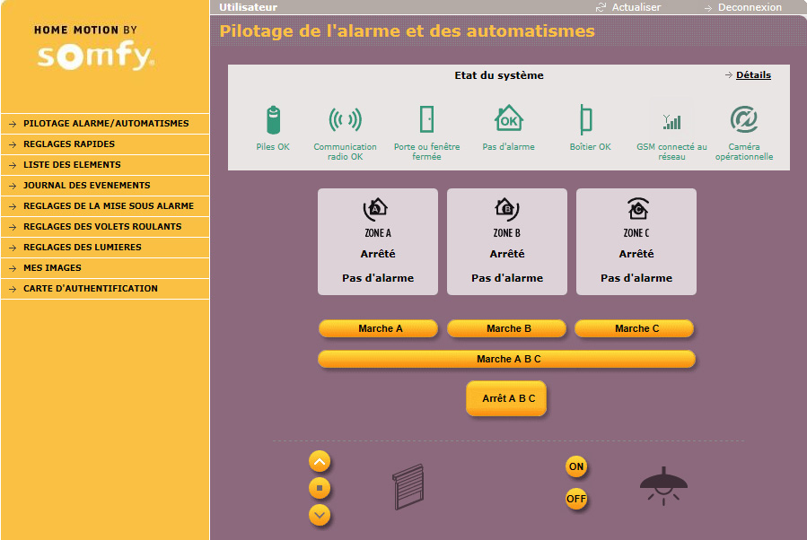

3/ je peux, à partir de SMS vers mon alarme, depuis l’application alarme, ou depuis une interface web protexial, fermer, stopper et ouvrir mes volets sans aucune difficulté (cf photo1 Gestion des volets depuis l'interface utilisateur)
Jusqu’à là pas de problème.

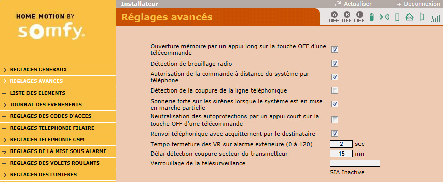

Je pense de mon côté que tout est ok. Mon alarme est paramétrée pour commander la fermeture automatique des volets lors d’une détection intrusion avec une temporisation de 2secondes (cf photo2 Menu installateur).
Cette fonction est-elle efficace ? Manque t-il un paramétrage pour que ça fonctionne ? Je pense par déduction qu'il en est de même pour la détection incendie qui doit ouvrir mes volets (action non testée).

    Sur l'interface web il y a des cases à cocher pour activer la fermeture/ouverture sur alarme et mise en/hors service.

    Après recherche, j'ai effectivement trouvé la fameuse case à cocher dans l'onglet "réglage des scénarii".
    J'avais la case cochée pour la détection incendie mais pour pour l'intrusion.
    J'ai effectué un test ce soir et je confirme que ça fonctionne.
