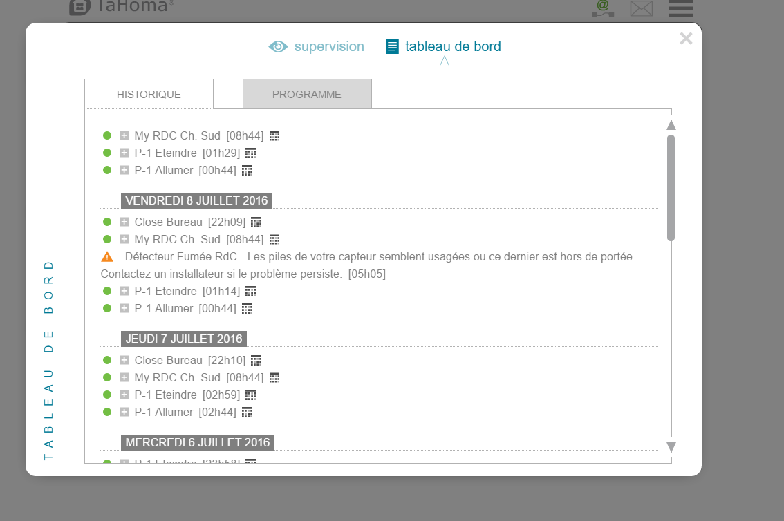

Je ne pense pas que ma box ait été mise à jour fin mai/début juin. Le problème de journalisation existe toujours, voir pièce jointe.
Est-il normal que la durée de vie de la pile du détecteur de fumée soit inférieur à 9 mois. La pile avait été changé le 15/10/2015, voir pièce jointe.
Selon les infos dans pièce CaptureDétectFumé je me demande si le capteur est reconnu ou du moins je ne comprends pas la signification de ces indication.

    pour régler le problème de portée, supprimez le détecteur de Tahoma et essayez de le réenregistrer.
    Si vous avez un voltmètre, pouvez-vous mesurer la tension de la pile ?
    Attention, une pile stockée longtemps qu'on croit neuve peut se décharger.

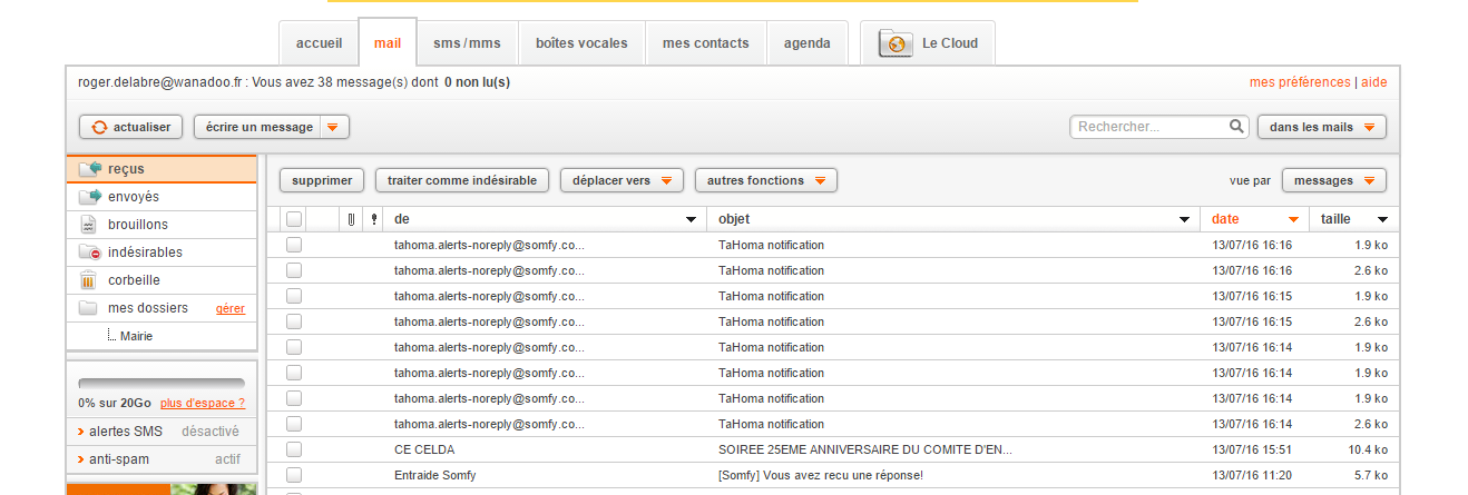

    Je viens de réinitialiser et la Somfy Box et le détecteur de fumée, le système me précise que le détecteur de fumée est reconnu et lorsque je fais brûler des journaux sous le détecteur de fumée ..... hé surprise le scénario programmé s'est déclenché dès que l'alarme du détecteur s'est mise en route. Certes pas moins de 10 mails pour le même événements ne peut on pas limiter ? ou exceptionnellement passer par l'envoi d'un SMS uniquement pour ce cas.

    Même si vous mettez une notification par SMS plutôt que par mail, vous en recevrez autant ...
