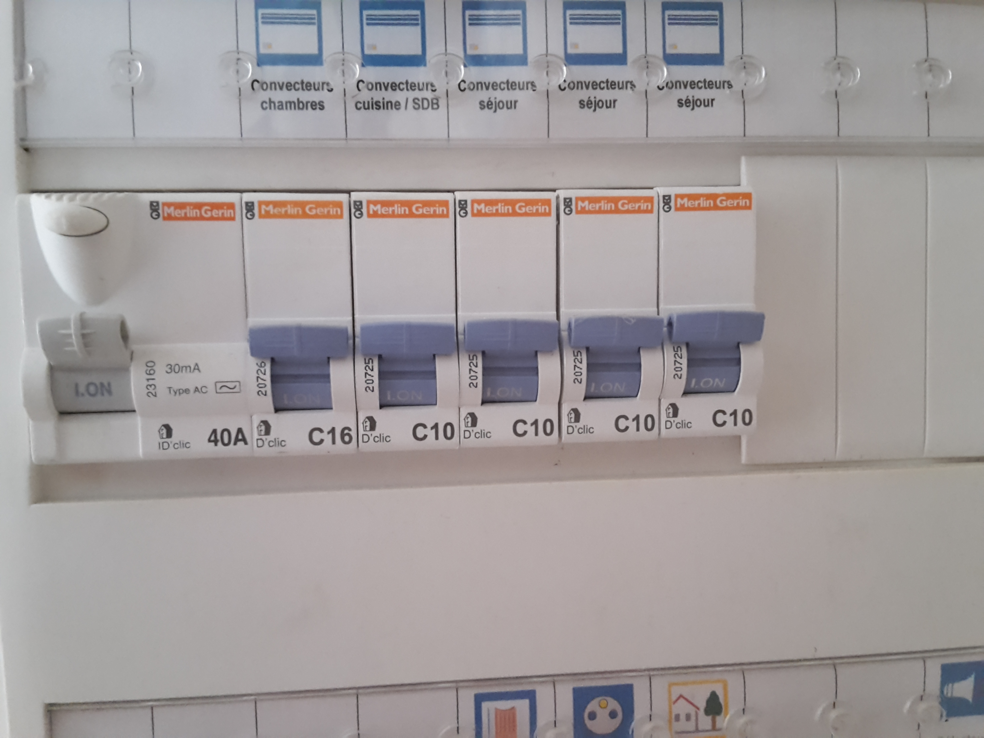

    Merci beaucoup pour la réponse.les 6 radiateurs sont pilotés par un programmateur (voir photo jointe) puis je quand même relié mes radiateurs avec les interfaces fil pilote io Référence 1822452
    Robert P.
    Robert P.
    Robert P.
    Puisque vous avez un thermostat Delta Dore, vous avez sans doute un module DD dans votre tableau qui gère votre chauffage sur 1 ou plusieurs zones, il suffit de remplacer ces éléments soit par un programmateur 2401246 soit même par un gestionnaire d'énergie io.

    Voici ce que j'ai sur mon tableau, donc si j'ai bien compris je le remplace par un programmateur 2401246. Que dois je faire du thermostat ?
    Robert P.
    Robert P.
    Robert P.
    Dans votre cas le mieux serait un gestionnaire d'énergie, mais il doit être installé par un pro, je vous conseille de contacter un Domoticien Agréé Somfy près de chez vous.
