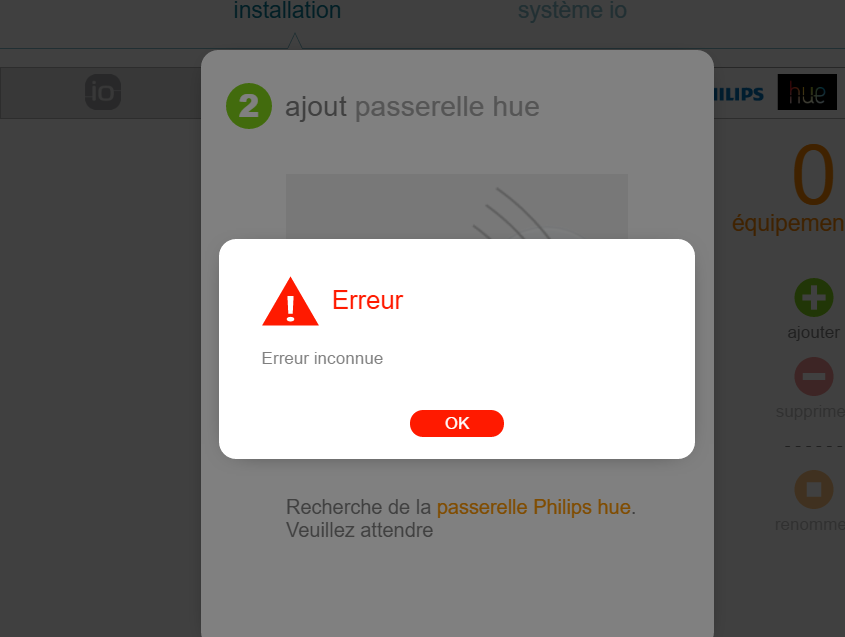

    Bonjour Gladys ,merci c'est nikel pour la camera sur l'appli Somfy Tahoma pour Android, il me reste un problème ,l’installation de la passerelle Hue pour 3 ampoules pour Tahoma sur PC ,j'ai le message suivant "erreur inconnue " je joint la capture ,merci pour votre aide

    Bonjour Francis,
    La mise à jour est toujours en cours, je vous conseillerais d'attendre ce soir, que la mise à jour soit terminée pour reprendre l'enregistrement de votre passerelle Hue.

    Bonjour Francis,
    J'ai moi même eu des problèmes avec HUE, suite à des mises à jours côté Philips & Somfy plus rien ne fonctionnait. J'ai du tout desisntaller, faire la Maj Philips et tout réinstaller. Maintenant tour est OK et ça fonctionne parfaitement.
    C'est capricieux toutes ces petites choses
    En espérant que ça puisse vous aider.
    Sébastien.

    Merci Sebastien et aussi à Gladys ,j'ai refait l’installation de la passerelle HUE après la dernière MAJ Thaoma et tout s'est très bien passé ,maintenant tout est OK sur PC ,smartphone et tablette ,merci encore ,cordialement Francis
