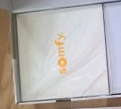

    Est ce faisable avec les anciennes version de la Box? (voir photo)
    Et quelle est vraiment la différence entre les anciennes box et les nouvelles tahoma?

    Robert P.
    Robert P.
    Robert P.
    1811190 est la référence de TaHoma "Liberté" (version pro sans abonnement).
    Pas de problème !
