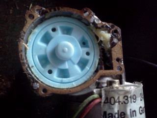

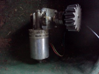

    Bonjour Sylvain
    Merci de gerer mon probleme .
    Veillez trouver ci-joint les photos du pignon
    avec le moteur ne sachant pas comment le demonter.
    Bernard
    Je suppose que c'est un portail coulissant.
    Le formulaire ne correspond pas à votre équipement.
    Je suppose encore qu'il s'agit du pignon en nylon interne au moteur, ce pignon n'est pas commercialisé.
    Vous pouvez remplacer le moteur réducteur seul ou trouver un ensemble moteur complet d'occasion.
    L'électronique , si elle est d'époque, ne va pas tarder à vous créer aussi des problèmes sous peu.
    Vous pourriez la faire réviser/rénover ici http://www.ebay.fr/itm/371702546956
    Autre solution, le remplacement complet par une motorisation neuve
    http://boutique.somfy.fr/portails/moteur-portail/moteur-p...
