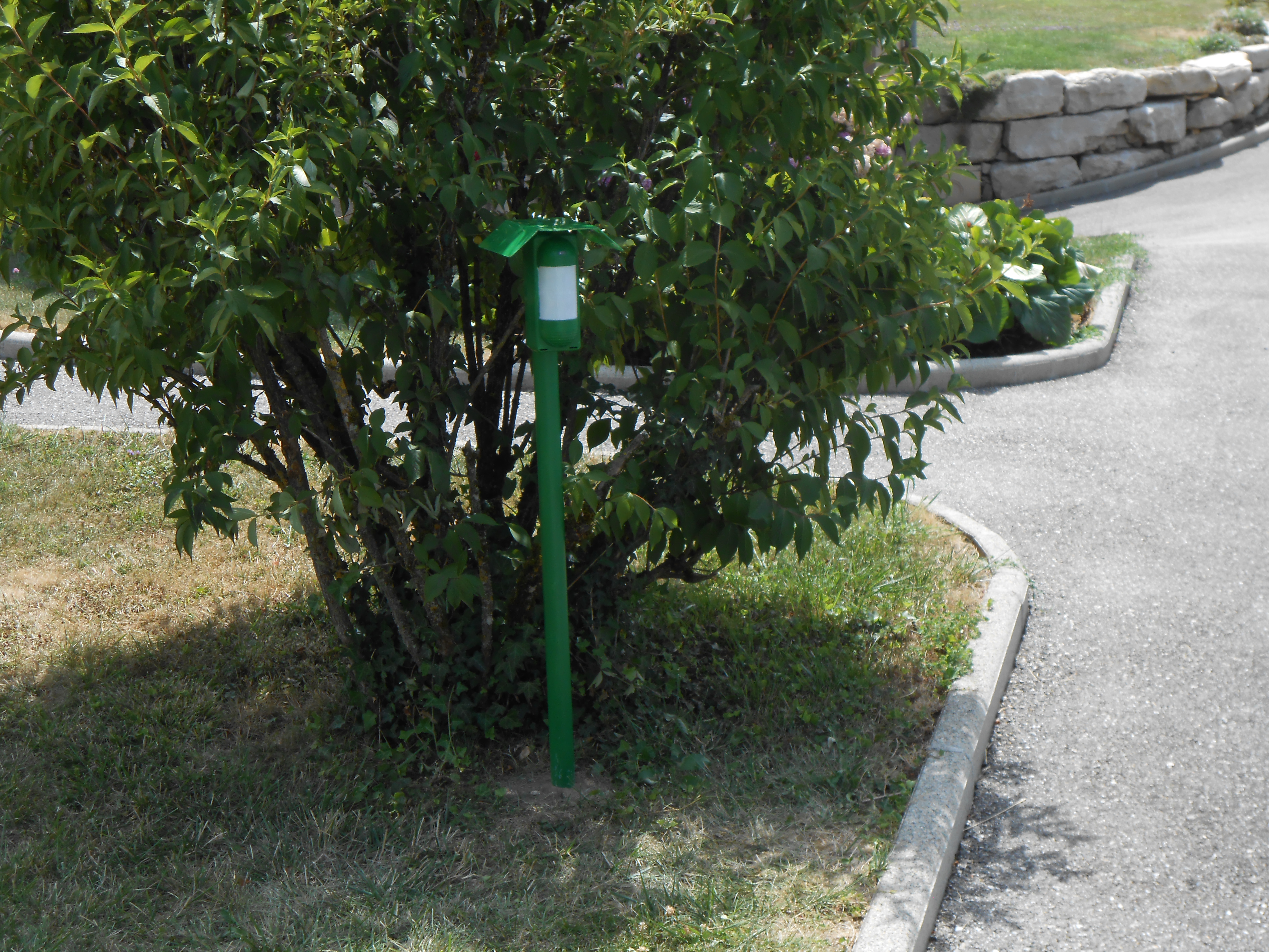

    La photo que j'avais placé était une démonstration de l'emplacement idéal par rapport ma situation.

    Ce qui m'a obligé à réfléchir à une autre position, celle sur la photo.
    Cette fois-ci, le D.M.E fait face au portail à 8m et tourne le dos au soleil toute la journée. Je dois juste de temps à autre tailler les branchages de l'arbuste. La protection supérieure n'est là que pour la pluie, elle n'est pas du tout indispensable.
    Depuis lors, (3 ans) plus aucun déclenchement intempestif, de plus, la nouvelle position du D.M.E est plus optimale.

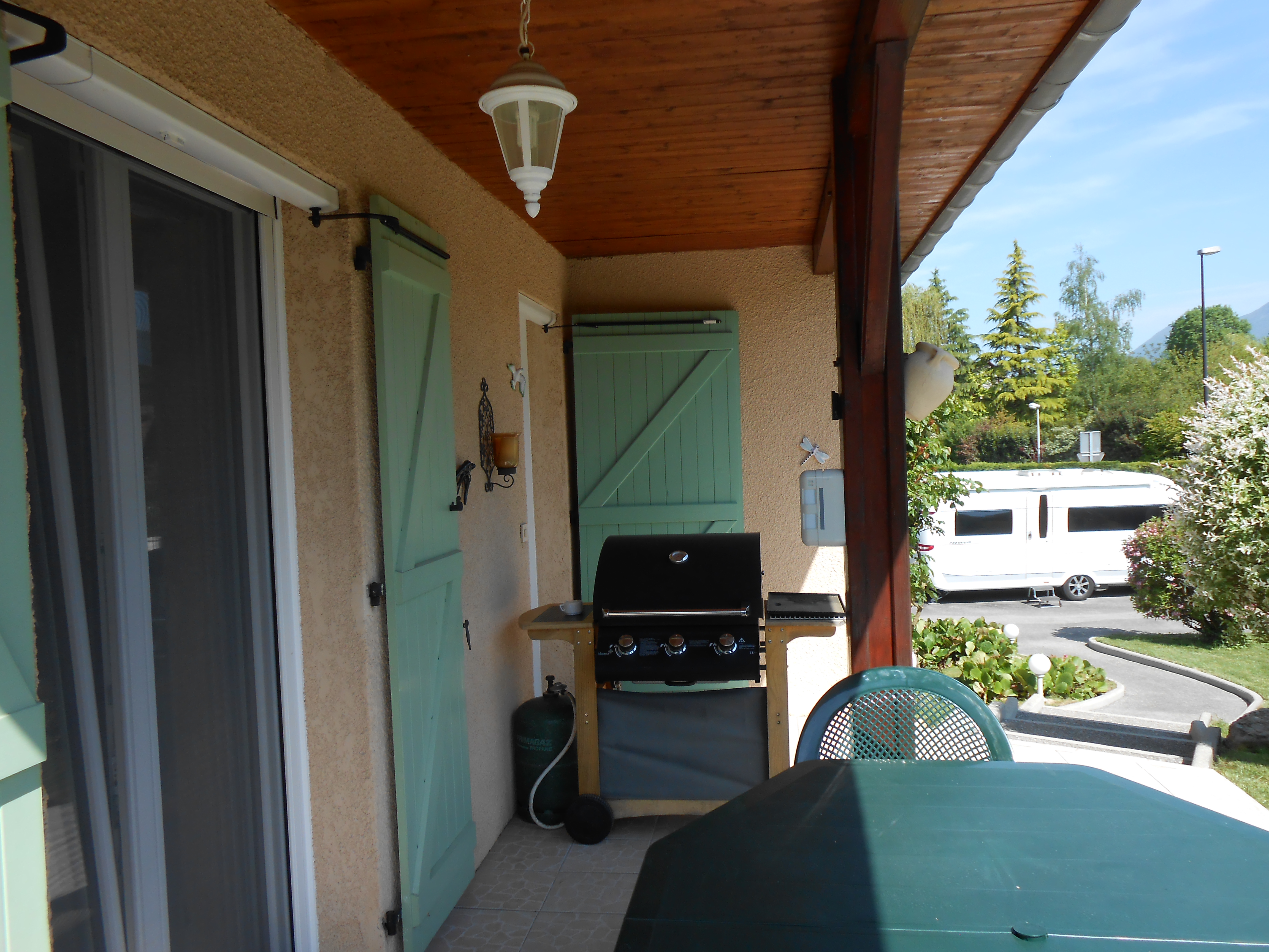

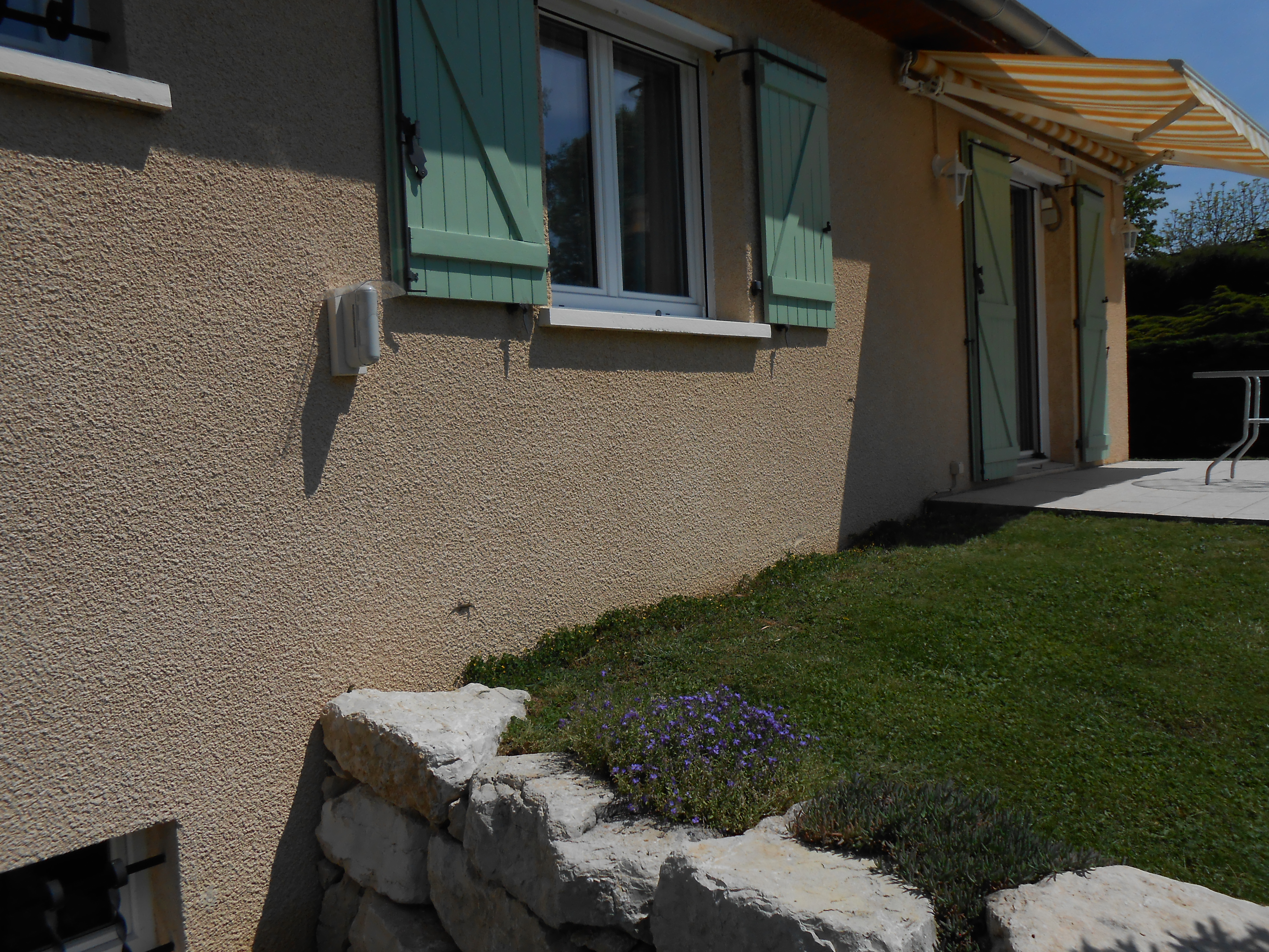

    Vous voyez en photo les 3 D.M.E protégeant ma maison. Si j'en ai 3, c'est que forcément en placer un seul d'une manière si optimale qu'il protégerait sans risque de déclenchement intempestif, est totalement irréaliste.

    Le D.M.E.F sous porche est plein Est, je craignais donc un problème. J'ai calculé sa hauteur de fixation par rapport l'angle de soleil jusqu'au moment ou il disparaît ~11h, sa hauteur entre pile dans les cotes, soit 120cm de haut.
    Le D.M.E.F placé sur la façade arrière plein Ouest, est frappé en pleine face par le soleil de ~13h à ~20h. Mais cela ne le dérange pas, car son rayonnement est latéral. Si j'avais placé un D.M.E à cet endroit, je vous laisse imaginer le désastre.
