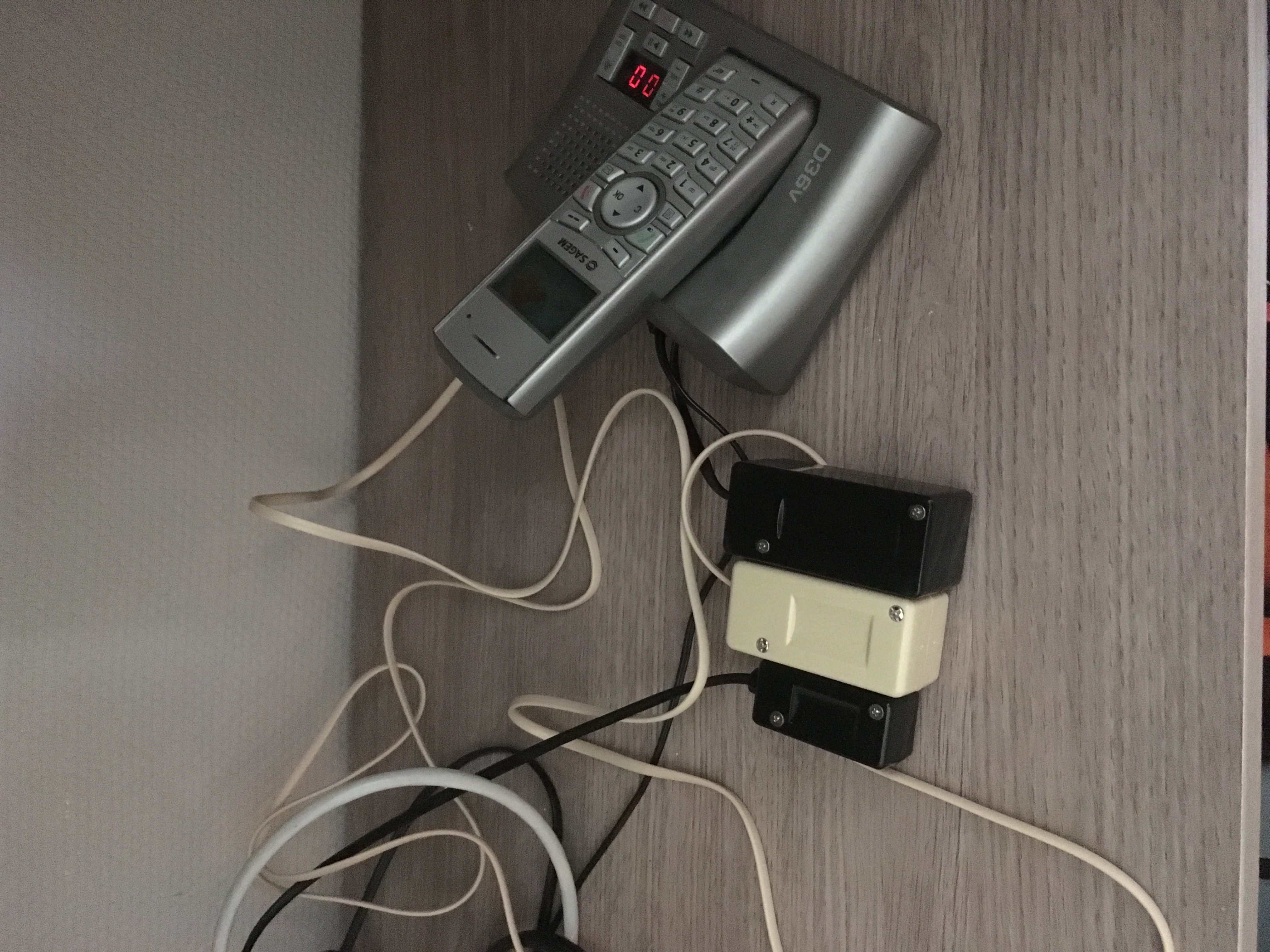

    Pourriez-vous me faire parvenir une photographie du branchement de votre Centrale/Transmetteur avec votre ligne téléphonique ?

    Bonsoir Thomas,
    Merci pour votre aide. Vous trouverez ci jointe la photo de mon branchement de téléphone.
    Pour les câbles nous avons:
    1/ en noir (gauche, à l'opposé du téléphone) la prise qui part vers la freebox (Revolution),
    2/ en blanc (milieu) celle qui va vers le boitier Protexial
    3/ en noir (droite) la câcle qui va vers le téléphone.
    je reste disponible pour tout renseignement complémentaire. Merci

    La photo n'est pas passée

    Bonjour Frédéric,
    Pourriez-vous brancher directement la Centrale sur votre box ADSL sur la prise phone sans mettre votre téléphone fixe et sans utiliser le câble adaptateur RJ-11 gigogne (voir schéma ci-dessous) ? Faites ensuite le tests demandé ci-dessus, est-ce que ça fonctionne ou le problème est-il identique ?

    Bonsoir Thomas
    Merci pour votre mail. Cela fonctionne! J'ai testé en simulant une intrusion et la centrale nous contacte bien sur nos téléphones portables. Par contre je n'ai plus de prise RJ11 pour brancher mon téléphone filaire. Avez-vous une idée?
    A bientôt
    Bonjour Frédéric,
    Il y a des chances que la prise gigogne de l'alarme soit défectueuse. Je vais vous demander de vous rapprocher de votre revendeur pour qu'il gère votre SAV.
