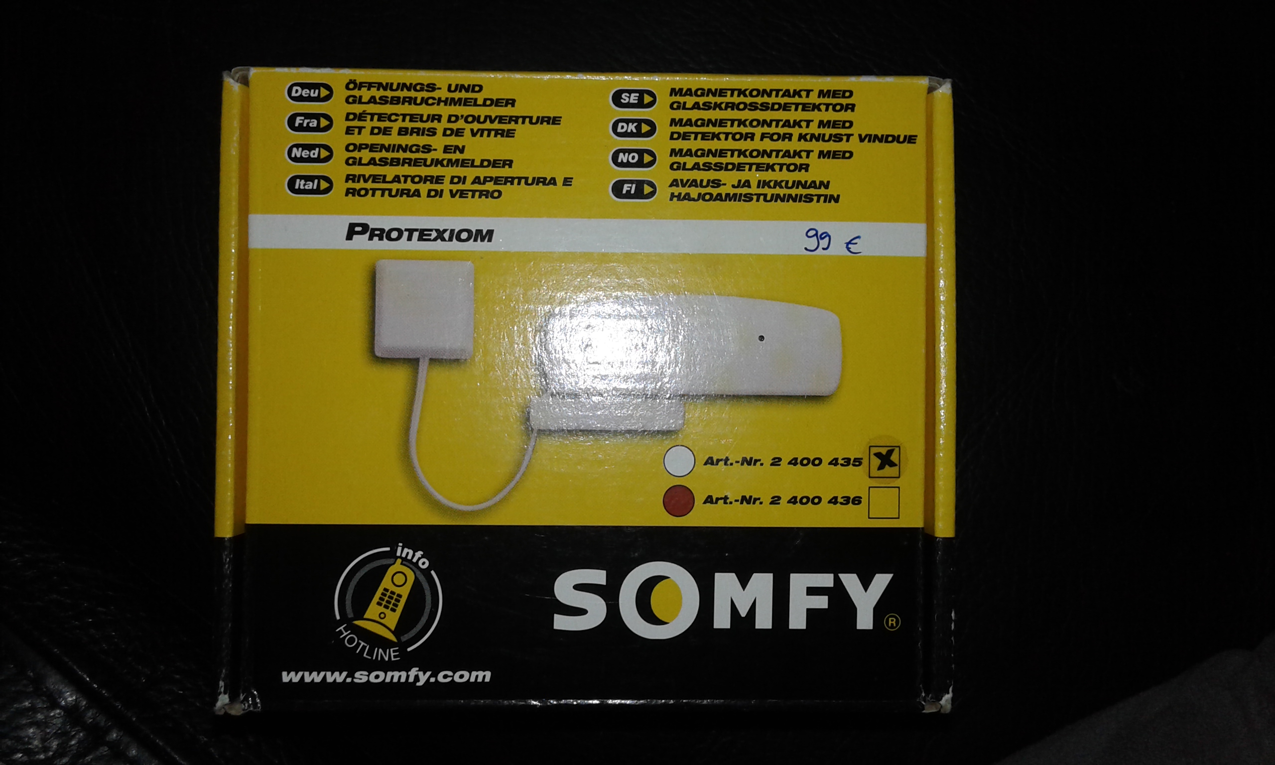

Compatibilité Detecteur 2400435 et 2400434 av Alarme protexium petits animaux ?
j'ai acheté récemment un pack alarme "Protexium petits animaux", je veux ajouter 1 détecteur ref 2400435 ( detect + bris glace) + 2400434. Or la centrale ne les reconnait pas.
Sont ils incompatibles ? Pourtant il est indiqué sur les boites "protexium...
Que faire ?
Merci d'avance.

    Bonjour JP,
    Ces détecteurs sont compatibles avec les alarmes récentes il n'y a pas de raisons que vous n'arriviez pas à effectuer l'enregistrement de ces détecteurs. Avez-vous essayé de changer les piles pour commencer ?

    Si ce sont des détecteurs Somfy, oui, ils sont compatibles.
    Les réf que vous donnez ne riment à rien...pouvez-vous nous donner les réf Somfy?

    J'ai acheté ces 2 détecteurs d'occasion. Les boîtes sont complètes. Le matériel parfaitement emballé av tout les accessoires fournis.
    Au vue de la boîte va a l air de références Somfy, non ?
    Oui c'est un vieux machin qui doit dater des séries P50/65/75.
    Ce que je sais...est que le D.O.B.V actuel est compatible avec les anciennes P50/65/75, mais l'inverse est-il exact? je ne sais pas?

    Oui merci effectivement mes piles n'étaient plus assez puissante pur assurer la détection. Maintenant tout fonctionne.
    Merci aux personnes qui se sont penchées sur mon problème.

    J'ai payé 30€ le module de détection simple ouverture et 35€ d'occasion celui avec la détection bris de glace ouverture.
    Je suis satisfait vu que maintenant cela fonctionne.
