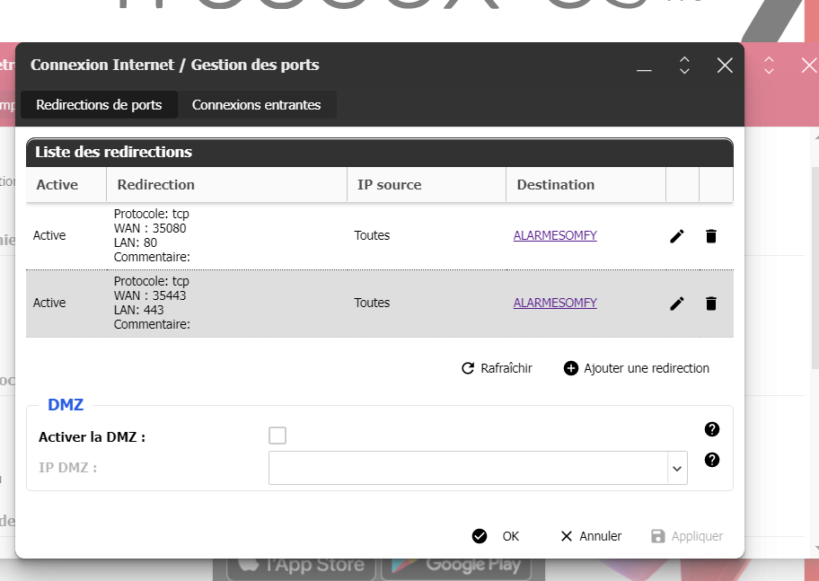

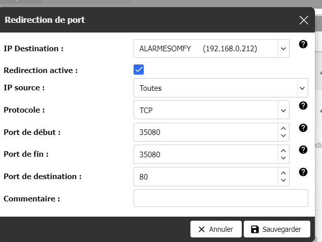

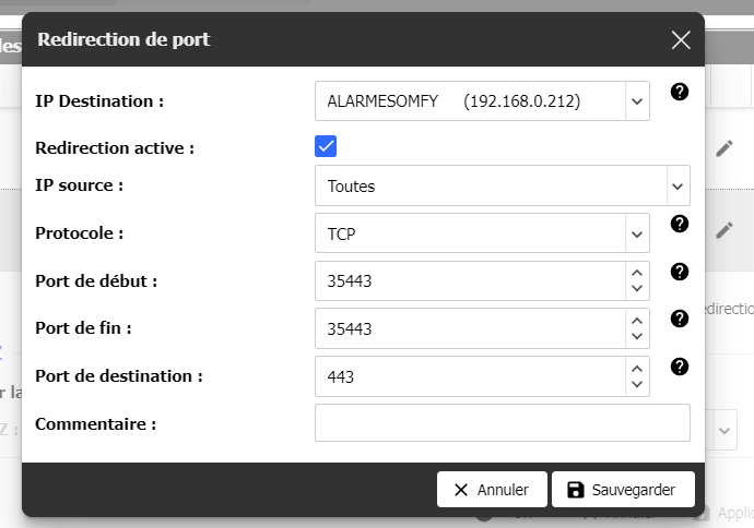

    Bonjour , après deux mois d'avoir laissé de coté mon pb de connexion je reprends le sujet en main ,Maud j'ai vérifié et mes ports sont bien ouverts , voir photos jointes
    j'ai fait passer ma freebox sur IPV4 et j'ai toujours l'impossibilité de me connecter avec mon Iphone hors réseaux Wifi , et cela fonctionnait avec mon Samsung

    Suite autres photos
    Bonjour Patrick,
    Votre ouverture de port ne peut pas fonctionner. Le port de début/ Port de fin et Port de destination doivent être identique ce qui n'est pas le cas dans vos premières captures.
