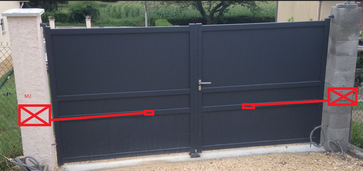

    voici une vue de mon portail prise depuis chez moi. Le portail s'ouvre à l'extérieur. Les positions de M1 et M2 sont mentionnées.

    Vous ne devez pas définir M1 et M2 de cette façon.
    M1 sera "le moteur qui doit s'ouvrir en premier", qu'il soit à gauche ou à droite.
    De quel coté seront les moteurs, coté intérieur ou en extérieur ?

    les moteurs sont fixés à l'intérieur de ma cour ( côté intérieur)
