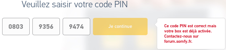

Je ne sais pas si c'est mon adresse de courriel "spéciale" ou ma connexion a double NAT, mais ma box Connexoon est activée mais mon couple courriel/mot de passe ne fonctionne pas.
Comment "débloquer" la situation ?

    Votre Connexoon est activée, félicitations.
    Maintenant, pour l'utiliser, rendez-vous sur Somfy connect.
