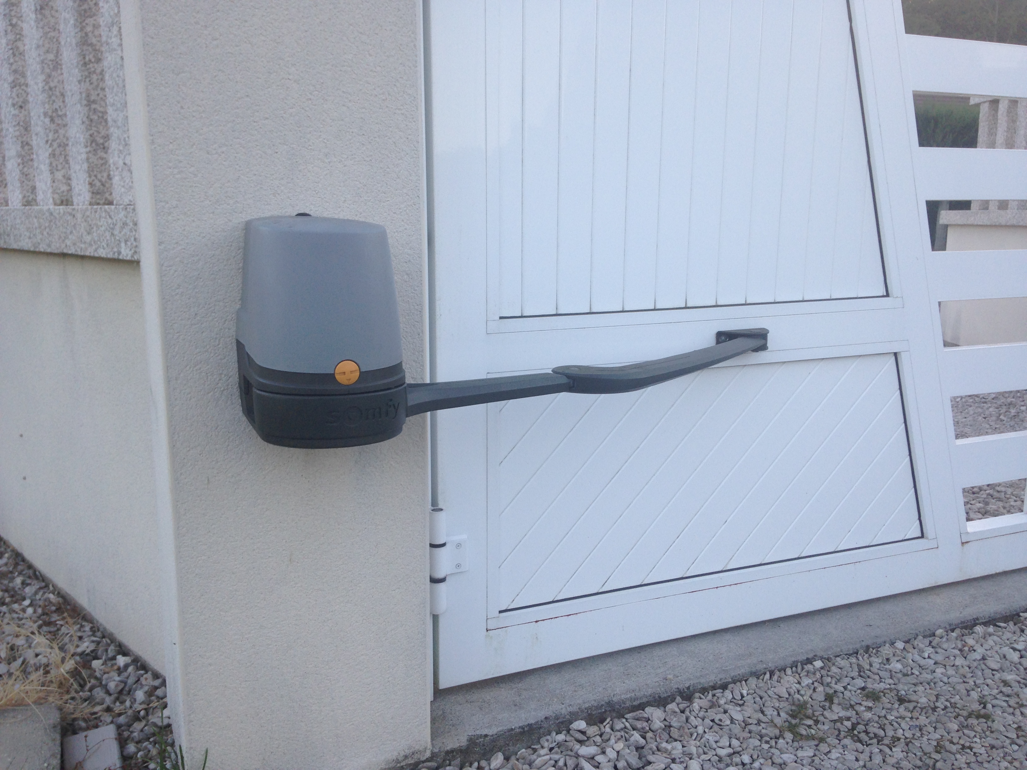

Depuis aujourd'hui lundi portail ne s ouvre plus ,boîtier électronique clignote 6 fois les moteurs fonctionnes correctement avec essais batterie extérieur.j ai débrancher tout les accessoires et laisser les moteurs brancher et il avance d un centimètre et il s arrête .

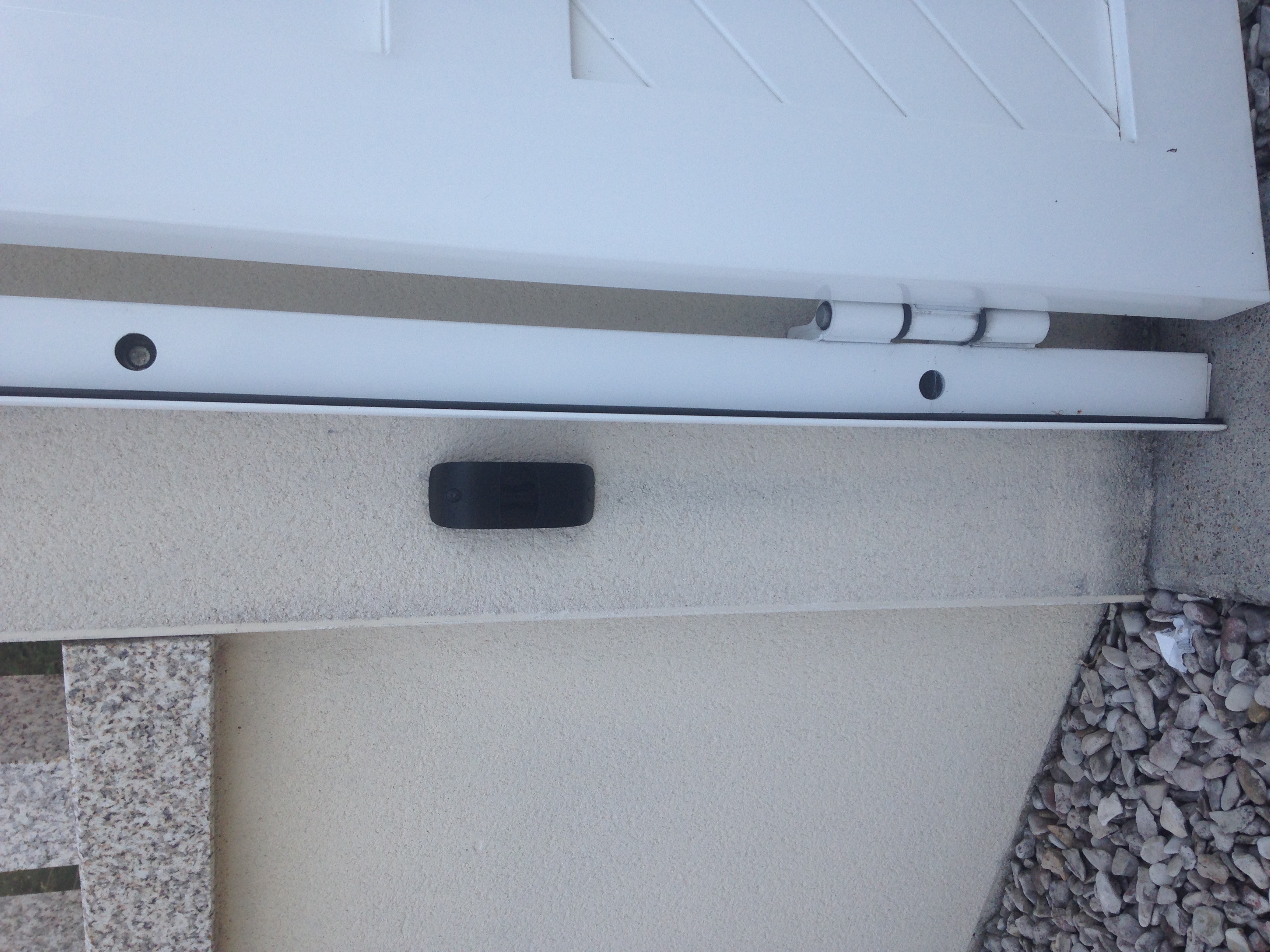

    Pouvez-vous montrez des photos de votre portail ?

    Le moteur est sur un portail alu
