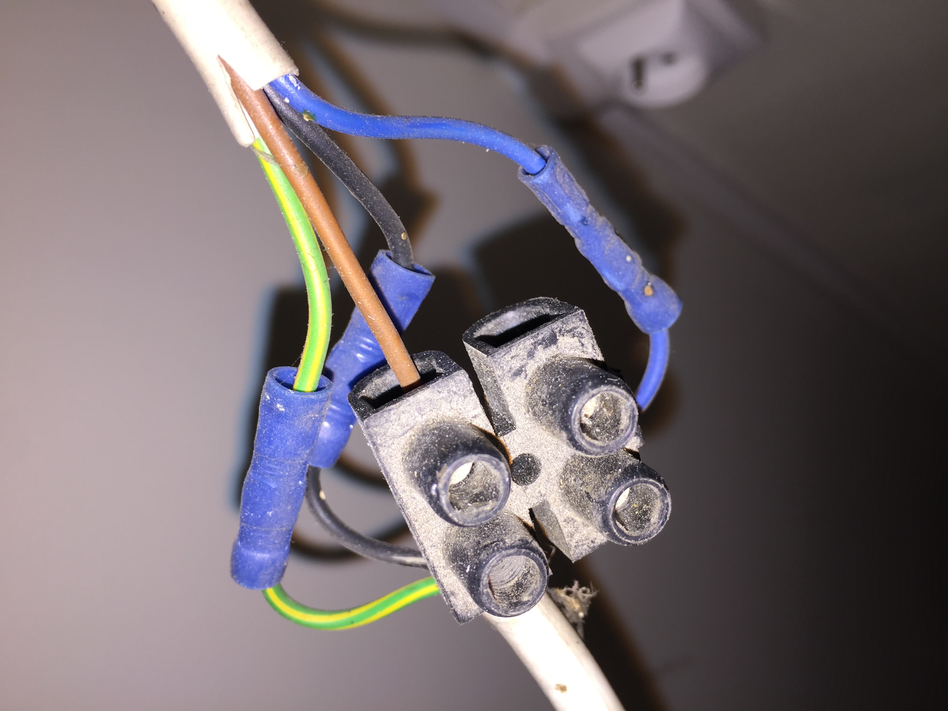

    Bonjour Thomas,
    Voici des photos d'une installation faite par KparK... des pros... ;-)
    En réalité il y a trois fils dont un noir non utilise contrairement à ce que l'on voit sur ce raccord.
    Ils ont monté 8 volets en série.
    Si un fil est débranché, les 7 autres volets sont HS, donc je crée des lignes séparées.

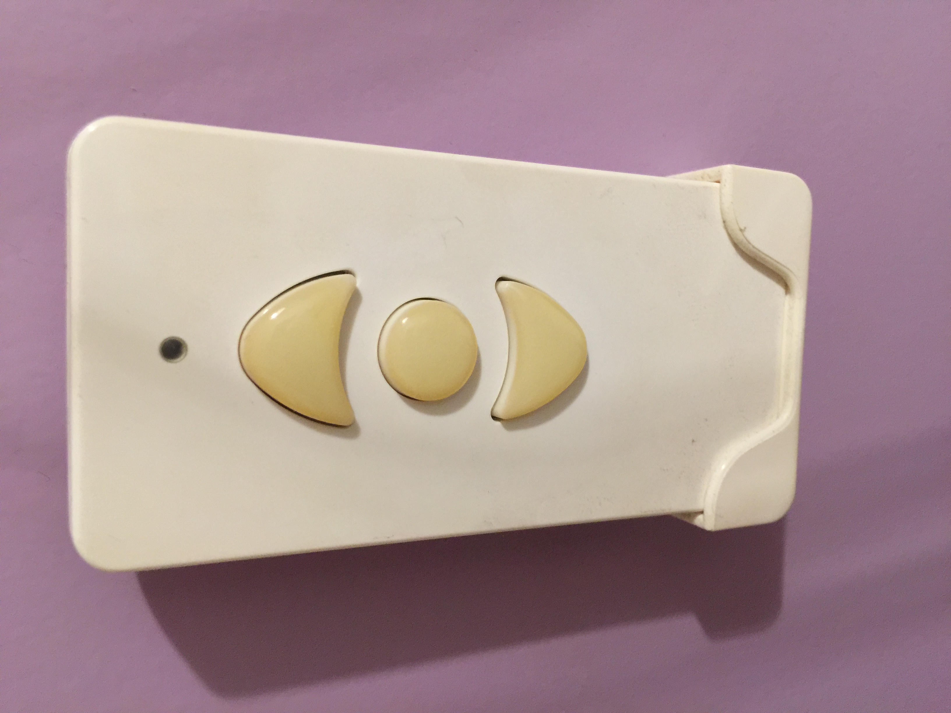

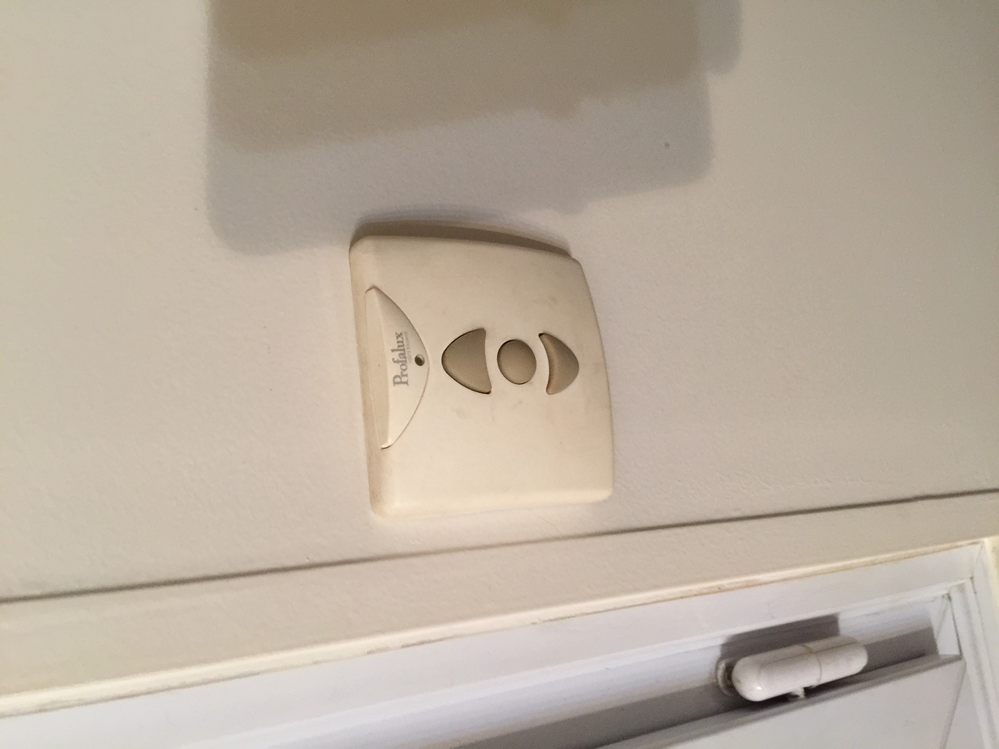

    Et ils sont commandés individuellement depuis des commandes murales Profalux sans fil, et tous ensemble avec deux autres commandes génerale sans fil par groupe de 4 volets.
    Photos ci-jointes.
    Mais s'il faut changer les commandes et passer en filaire pour les individuelles, cela ne me dérange pas.

    Bonjour Christophe,
    D'après la couleur des fils que vous avez en sortie de votre moteur, il s'agit d'un moteur filaire (Jaune/vert = Terre, Bleu = Neutre, Marron = Phase montée ou descente et Noir = Phase montée ou descente). Par conséquent, pour que vous puissiez piloter vos moteurs via des commandes radio, vous possédez obligatoirement un récepteur radio qui doit ce trouver après ce domino noir que vous avez mis en photographie. L'avez-vous trouver ?

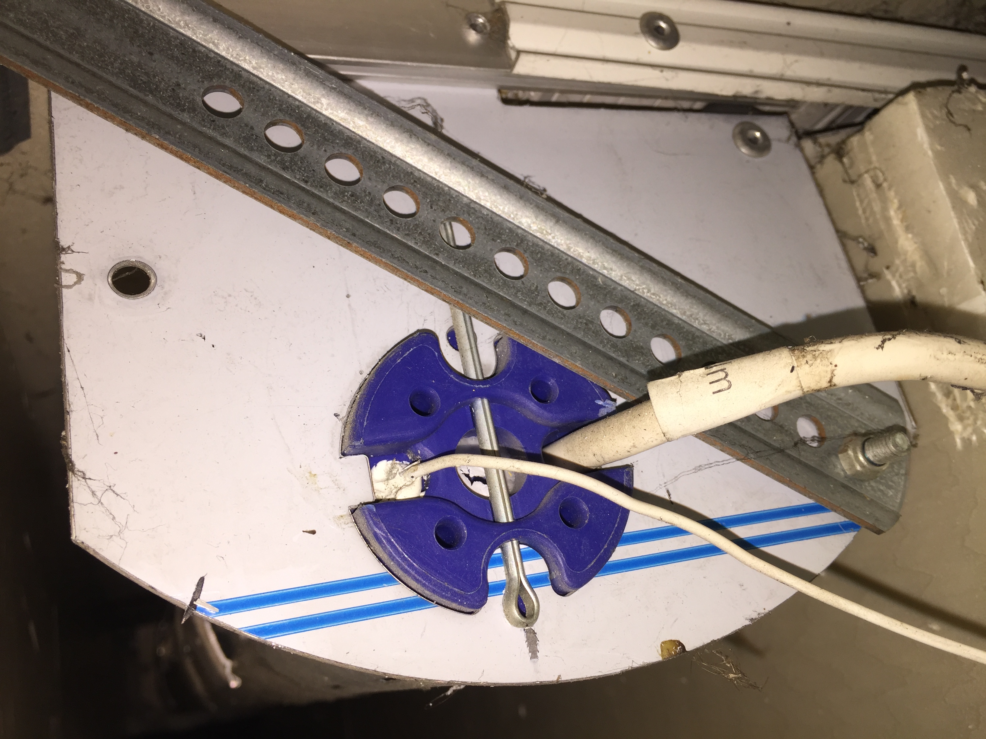

    Sur une photo, vous avez un petit fil blanc.
    http://dimelo-answers-production.s3-eu-west-1.amazonaws.c...
    Cela doit être l'antenne , et le récepteur radio doit se trouver au bout de ce fil dans le corps du moteur.
    A partir de ce récepteur, vous pourrez avoir accès aux fils moteur qui vous permettront certainement de faire le montage envisagé.
