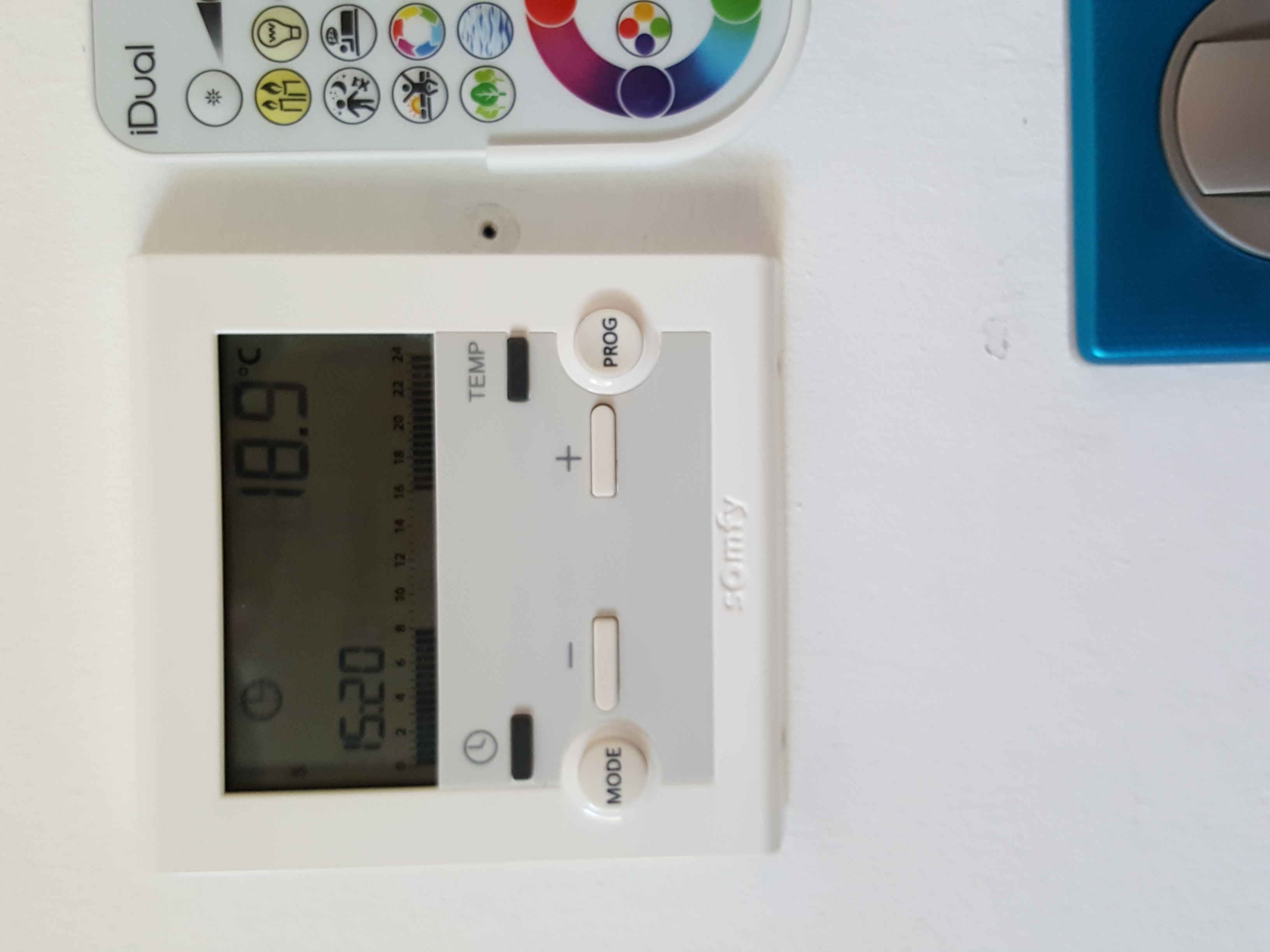

    Voici des photos de mes équipements , ce sera plus parlant....

    je reviens un peu sur ma question, si j'installe un panneau rayonnant supplémentaire, typiquement un modèle avec écran LCD comme le Sauter, et que je le branche au boitier somfy qui fait du on/off, lorsque le boitier remettra l'alimentation du chauffage celui ci va t'il repartir? ou alors il faut remettre en marche le chauffage en appuyant sur un bouton vu que l'alim anété coupée?
    Je n'arrive pas a ouvrir le lien des compatibilitées.
    Je n'ai aucun fil pilote qui passe dans mes murs. avec un modèle compatible Tahoma je pourra me dispenser du boitier radio?

    Pourquoi changer de thermostat Robert?
    Je suis preneur de toute informations, l'installation a été faite par l'ancien propriétaire.
    Je trouve que ca fonctionne plutot bien, tout est programmable pièce par pièce...apres je ne connais pas trop les systeme de chauffage....
    Dans mon ancien logement c'etait du collectif donc je me souciais peu de ma consommation.
    Pour info, je suis sur toulon, donc je chauffe peu et sur une courte période de l'année.
    De plus, sauf erreur, le thermostat Référence 2401242 propose exacement les mêmes fonctions, le seul "+"est le tactile
    Votre thermostat est en RTS, sans retour d'info, notamment sans la T° dans TaHoma, avec une commande on/off de radiateurs fil pilote qui devraient être gérés par un programmateur FP en confort.éco/hors gel.
